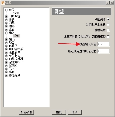

发表于 2018-12-3 11:52:54 | 显示全部楼层
1、一般ug图形导出文档为X-T格式、x-t是实体档兼容性好、pm优先考虑
2、如图形有很多曲面或就是曲面文档的建议考虑导出stp或igs格式试试
3、PM内部选项设置模型公差
我powermill2016 导入模型 很多破面 怎么搞 图156898
