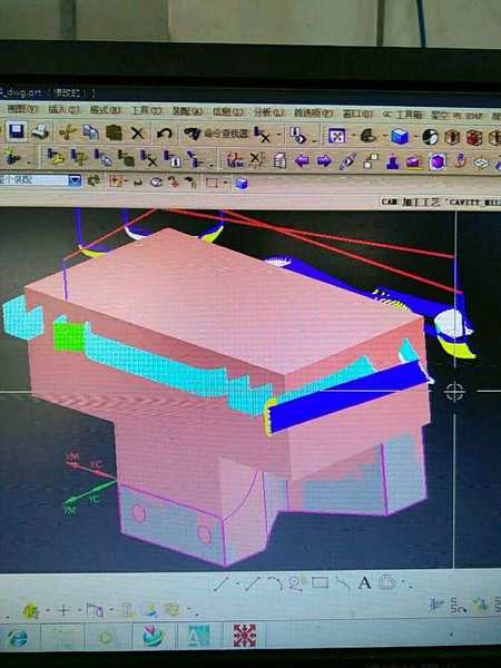

点击程序显示小平面体毛胚,或毛胚线框,怎么把它去掉。
查看: 1910|回复: 1
[UG后处理] 毛胚显示问题?
发表于 2018-11-30 22:13:19 来自手机 | 显示全部楼层 |阅读模式
毛胚显示问题? 图156886
发表于 2018-12-3 10:35:43 | 显示全部楼层
1、刀路生成后不要去点击毛坯显示功能
2、打开刀路在内部显示刀轨、无毛坯显示、或点击确认重播可显示刀轨。。。
