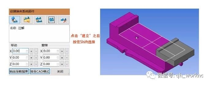

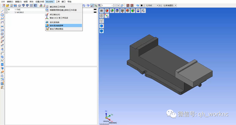

建立新的装夹具系统数据库
WorkNC如何建立新的夹具系统(以虎钳为例) 图156821
选择建立,并按住Shift选择
WorkNC如何建立新的夹具系统(以虎钳为例) 图156822

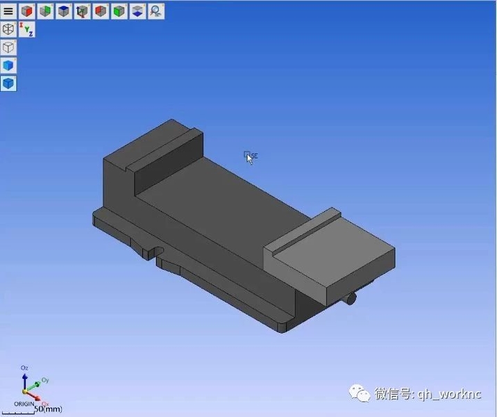

命名夹具(用英文)
WorkNC如何建立新的夹具系统(以虎钳为例) 图156823
WorkNC如何建立新的夹具系统(以虎钳为例) 图156824
创建完成
WorkNC如何建立新的夹具系统(以虎钳为例) 图156825
WorkNC如何建立新的夹具系统(以虎钳为例) 图156826
