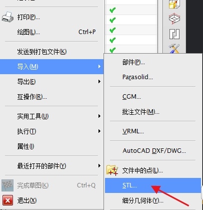

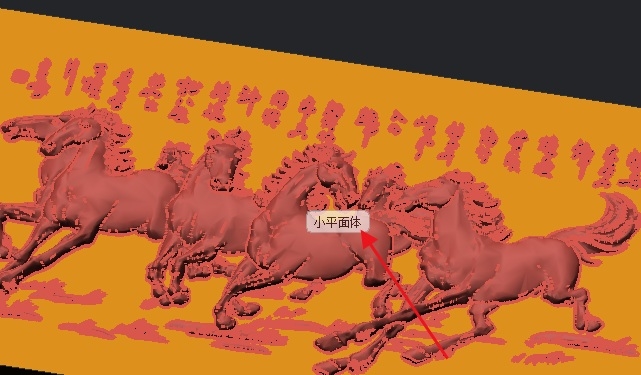

谁可以帮我导一下x—T格式吗,我打算在PM里面加工出来,我自己用UG导了几次,但是打开却只是一个长方体,没有马的图形。谁可以帮我搞一下吗,谢谢!

此八骏图是小平面体格式
UG对小平面体只能使用STL格式导出
发表于 2018-11-28 19:48:26 | 显示全部楼层
这个图是两部分组成的 一部分是一个四个体 是实体  马是STL档的 转不了XT格式
发表于 2018-11-29 19:34:04 | 显示全部楼层
这个抄数的格式,也是北京精雕格式。我之前用UG编过一套,一选就是整个体的面,它3整个体就一个面,是一个小平面体。好好加油
