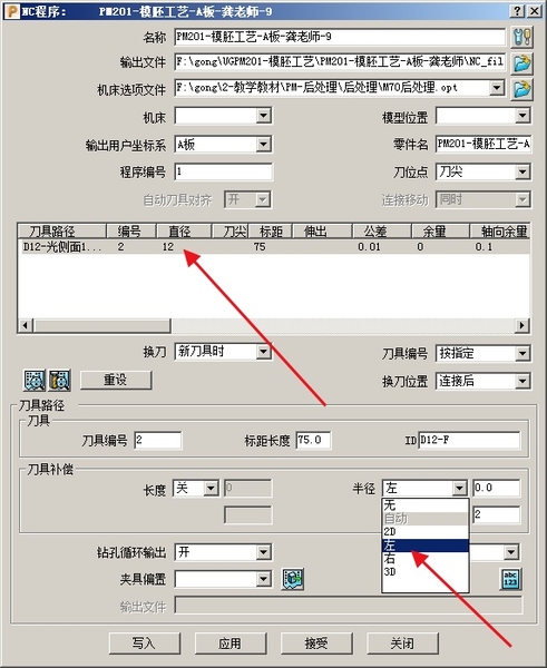

发表于 2018-11-28 14:06:53 | 显示全部楼层 |阅读模式
带半径补偿的才方便调整磨损啊
发表于 2018-11-28 17:52:20 | 显示全部楼层
改刀径和打开刀补两种方法
发表于 2018-11-28 20:00:25 | 显示全部楼层
进入到NC程序进行后处理时点击程序即可打开刀具补偿功能-半径补偿功能开启选择左或右
刀具补偿G41程序效果参考

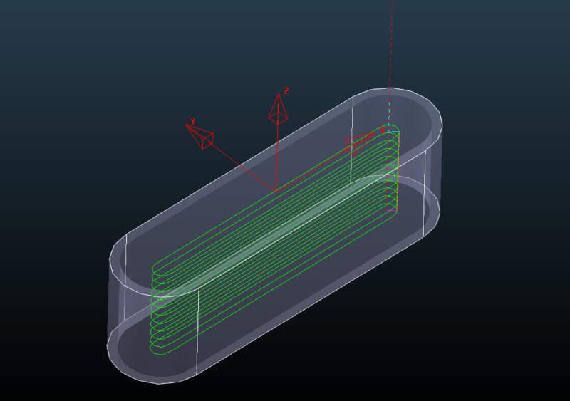

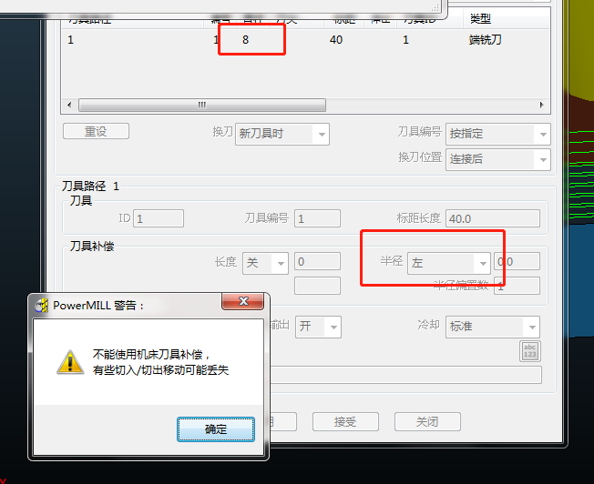

这个方法之前试过,弹出来报警,槽宽是10MM的,用8MM的铣刀,不知道哪里出的问题

切入切出要是圆弧的,如果没有就要报警的

我是用的水平圆弧切入切出的,你试过这样的情况么?

你要看圆弧出来没有,如果没有出来,就算是水平圆弧也没用。
