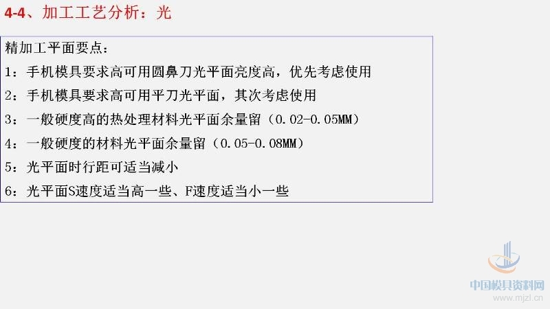

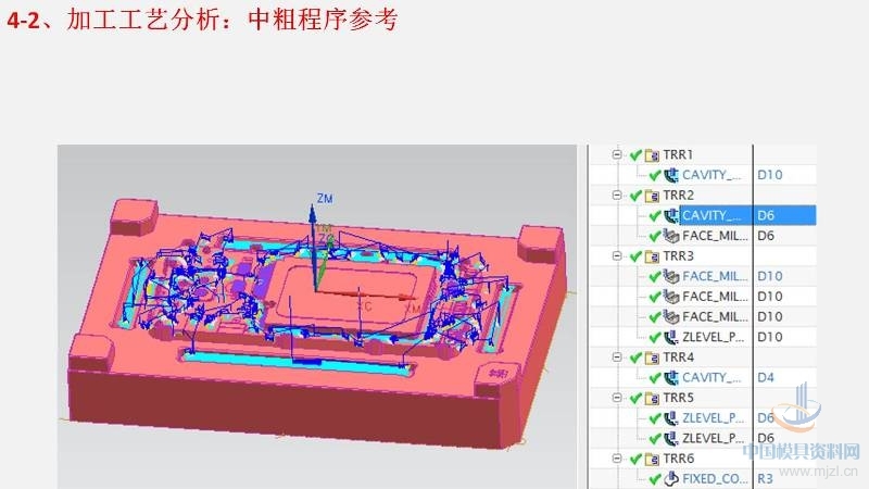

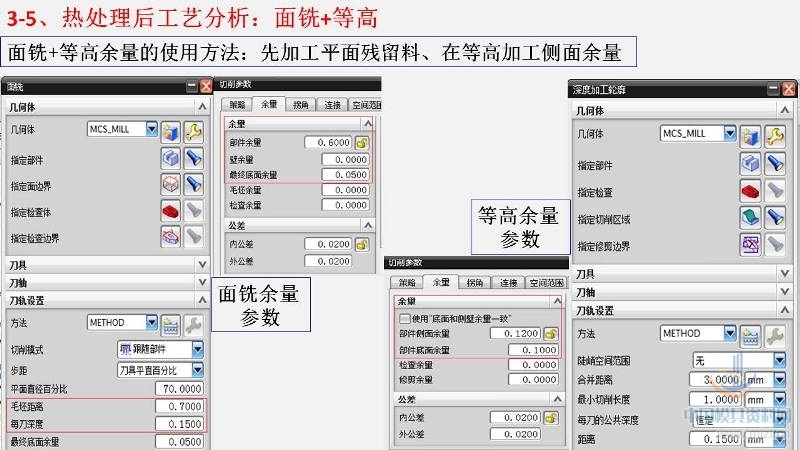

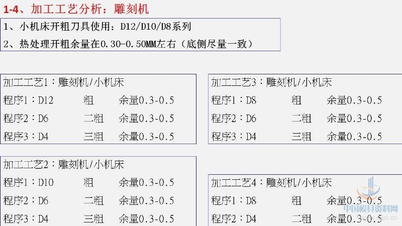

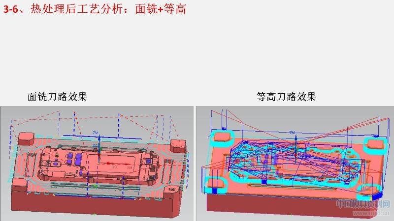

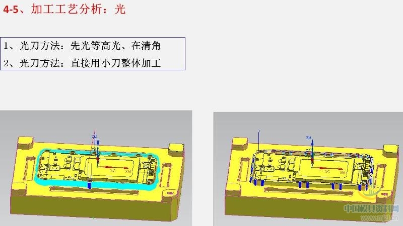

[数控编程] 【原创教程】龚老师对注塑模具_手机模具工艺分析
