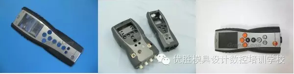

六、包胶模具与双色模具区别:
1. 双色模具:两种塑胶材料在同一台注塑机上注塑,分两次成型,但是产品只出模一次的模具。一般这种模塑工艺也叫双料注塑,通常由一套模具完成,且需要专门的双色注塑机。双色模具可将两种不同特性的树脂及颜色,成为单一的双色产品,可减少成型品的组立和后处理工程。节省溶着与印刷的成本,增加产品的美观视觉效果,提升产品的档次和附加价值。不仅具有防滑、增加摩擦力的功能,柔性的树脂材质使其更加符合人体工学,手感更好。双色注塑产品品质稳定性高,产品变形易控制,成型周期短产量高,损耗可比包胶注塑低7%,产品制造成本可比包胶低20%-30%。

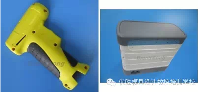

2. 包胶模具(二次成型):两种塑胶材料不一定在同一台注塑机上注塑,分两次成型;产品从一套模具中出模取出后,再放入另外一套模具中进行第二次注塑成型。所以,一般这种模塑工艺通常由2套模具完成,而不需要专门的双色注塑机,其模具跟单色射出的模具结构是一样的,主要是靠调整射出参数的流速来控制的种料的结合点。包胶模主要是软胶包硬胶,其中软胶常用人工橡胶、TPU、TPR等胶料,硬胶可为ABS、PC、PP等。

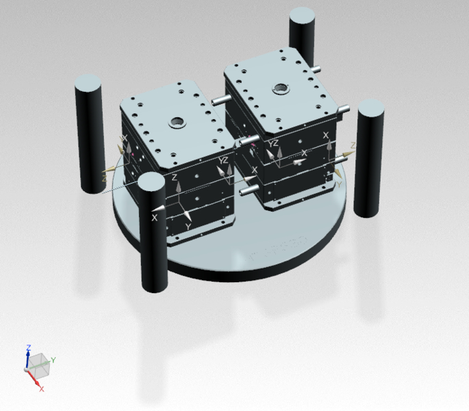

两不同前模的汽车双色模具的UG3D图
