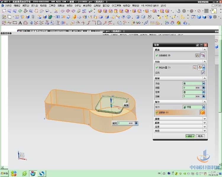

4.往下拉伸3求差,
【原创教程】UG变化扫掠的用法(一) 图156710

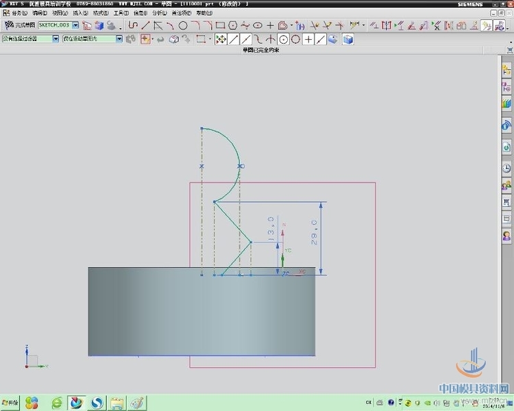

5.坐标下移3,看图画如下草图,
【原创教程】UG变化扫掠的用法(一) 图156711

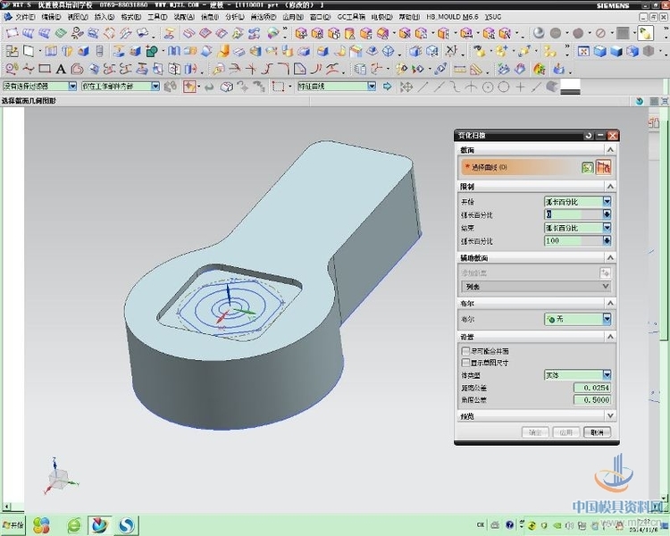

6.插入,扫掠,变化扫掠,
【原创教程】UG变化扫掠的用法(一) 图156712
7.选择最外面的圆,坐标调整好,
【原创教程】UG变化扫掠的用法(一) 图156713

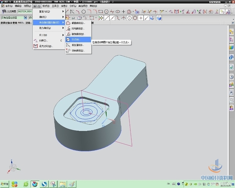

8.草图的交点命令,(这个很重要,一定要做)
【原创教程】UG变化扫掠的用法(一) 图156714
9.看下图4个交点,
【原创教程】UG变化扫掠的用法(一) 图156715

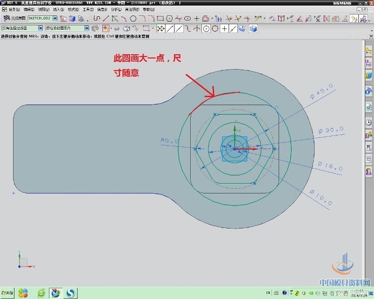

10.用交点画出参考线,尺寸标好(非常重要,这是控制截面高度的),再把截面形状画出来,
【原创教程】UG变化扫掠的用法(一) 图156716

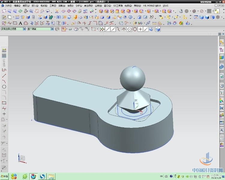

12.扫出来的效果。
【原创教程】UG变化扫掠的用法(一) 图156718
