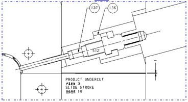

大行程行位或斜行位用油唧驱动;
当行位行程较大或动模行位向动模边倾斜较大时,如用斜边抽芯,其受力较差,容易损坏;可用油唧而改善受力状况。

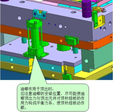

3、油唧用于制品顶出:
A、在顶出行程超过啤机顶出行程时,可考虑用油唧顶出。
B、从定模顶出(倒装模常用结构)。
C、从侧向顶出。
在此类应用中,应注意油唧的安装位置,尽可能使油唧顶出力与顶出元件对顶针组板的作用力构成平衡力系,减少顶针组板动哥林柱的倾覆力,使顶针组板动作顺。

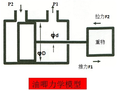

由力的计算公式可知: F = PS (P:压强; S:受压面积)
从上面公式可以看出,由于油唧在作推动和拉动时受压面积不同,故所产生的力也是不同, 即:
推力F1 = P×π(D/2)2 = P×π/4*D2
拉力F2 = P×π[(D/2)2-(d/2)2] = P×π/4* (D2-d2)
(φD:油缸内径;d: 活塞杆直径)
而在实际应用中,还需加上一个负荷率β。因为油缸所产生的力不会100%用于推或拉,β常选0.8,故公式变为:
推力F1 = 0.8×P×π/4×D2
拉力F2 = 0.8×P×π/4×(D2-d2)
从以上公式可以看出,只要知道油缸内径φD和活塞直径φd 以及压强P(一般为常数)就可以算出该型号油唧所能产生的力。
例如:华信标准柱型油压缸的P值均可耐压至140kgf/cm2,油唧型号为:JHC140-FA100B*200BAB-1。查资料得知:油缸内径D = 100mm活赛杆直径d = 56mm。注意直径的单位计算时需化为cm,则:
推力F1 = P×πD2/4×0.8 = 140×π×102/4×0.8 ≈ 8796(kgf)
拉力F2 = P×π(D2-d2)/4×0.8 = 140×π(102-5.62)×0.8 ≈6037(kgf)

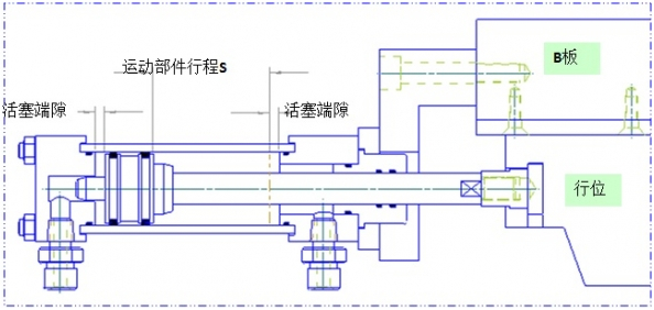

三、油唧行程的确定:
油唧行程是根据运动部件的行程来确定的,确定油唧行程时还须考虑油唧的活塞端隙。活塞端隙的作用是使油唧在起动时有足够的油压面积,使油唧能顺利起动,避免因起动油压面积不够而无法起动油唧,此外,减少活塞与缸的冲击。
油唧行程L=运动部件的行程S+2×活塞端隙(活塞端隙一般选5mm)

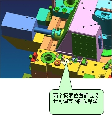

在模具结构中油唧应有行程限位控制开关,确保活塞端隙;同时应具备模具生产时自动控制所必须的信号源。

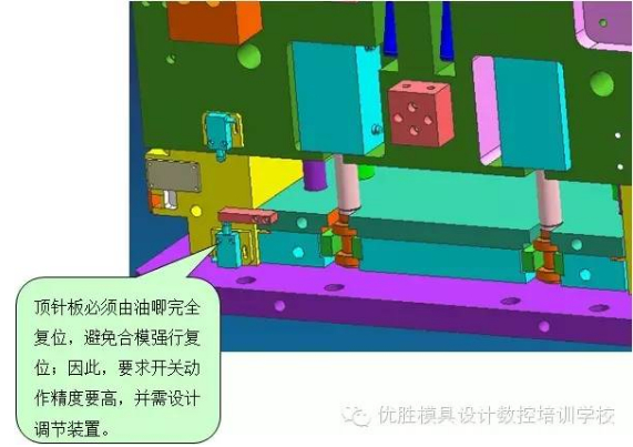

1、油唧顶出的信号控制:
顶针板必须由油唧完全复位,避免合模强行复位;因此,要求开关动作精度要高,并需设计调节装置。

行位的两个极限位置都应设计可调节的行程开关。当顶出零件与行位有干涉时,顶针组板要复位后才合行位,且行位合拢后才能合模。
