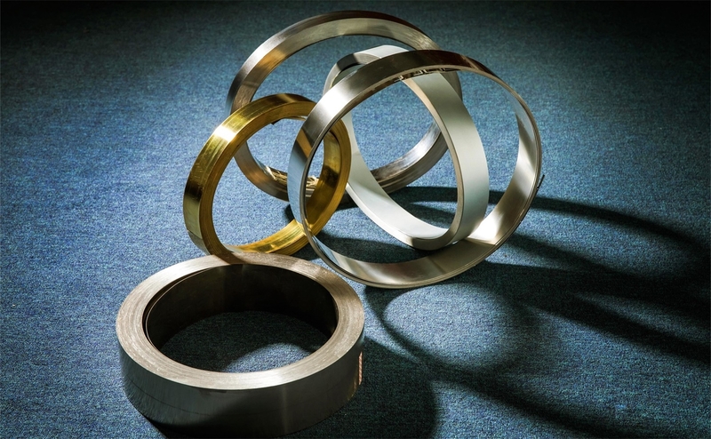

二、精密冲压件冲压材料应满足的工艺要求
1、冲压材料的厚度公差应符合国家标准:不同的模具间隙适用于不同厚度的材料,如果材料的厚度公差太大,不仅直接影响冲件的质量,还可能导致模具或压力机的损坏。
2、冲压件材料具有较高的表面质量:冲压材料表面洁平整,无氧化皮、裂纹、锈斑、划伤、分层等缺陷。表面状态好的材料,在加工时不易破裂,也不易擦伤模具,得到的冲压件的表面质量也好。

3、冲压件材料应具有良好的塑性:冲压材料应具有较高的伸长率和断面收缩率,较低的屈服眯和较高的搞拉强度,可塑性较高,能变形程度大,有利于冲压工序的稳定性和变形的均匀性,提高了精密冲压件成形尺寸精度。
