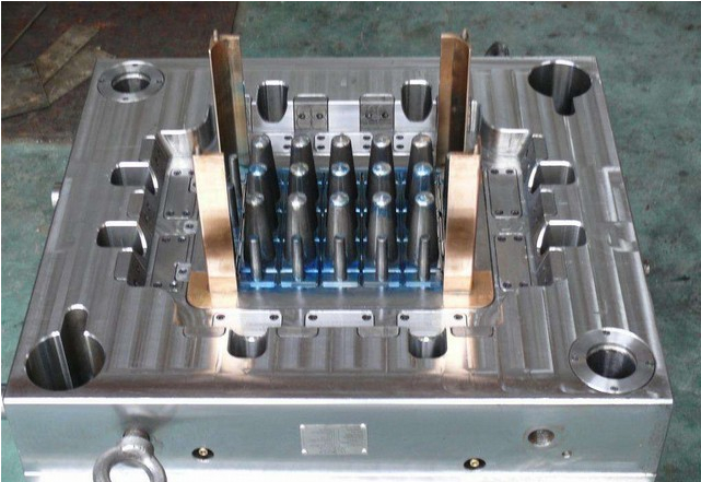

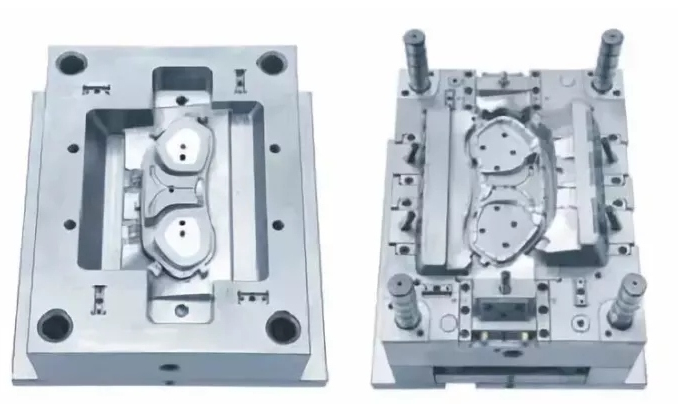

出口模具一般设计要求&制造要求 图156611
日本大同标准和大陆做模的标准差部不多,出口模主要是两大标准,欧洲的国家主要用HASCO标准,美洲主要是用DME标准,也就是英制的标准;HASCO与大同主要区别在导柱导套和顶针头的不同,所有的出口模都要加管钉和边锁。
1. 模胚:采用“LKM” 模架。
2. 导柱倒装(前模导柱,后模导套)。
3. 面板和A板之间必须有两枚管钉作管位。
4. 顶针板必须要有导柱(即中托司)。
5. 钢材:常用加硬材料KM2083、LKM2344、LKM2767.一般加硬至52~54HRC。
6. 定位环:定位环要高出面板4mm,若有隔热板时定位环要高出隔热板4mm。常用定位环直径:Ø90、Ø100、Ø110、Ø120、Ø125、Ø150、Ø160。
7. 唧嘴圆弧:常用FLAT(即平的)和R15.5 两种。唧嘴圆弧的开口最小保证:Ø3.5mm。
8. 顶针、司筒采有“DME”“HASCO”标准。
9. 水口:常用潜水和热流道(常用DME、MasterFlow)
10. 滑块: 滑块要做定位、限位.(常用波珠螺丝、弹簧定位,杯头螺丝限位)。
11. 压块:压块螺丝常用杯头螺丝和平头螺丝。
12. 斜顶:斜顶要做导滑块和耐磨块,材料采用青铜。
13. 连接块:
14. 运水塞:采有“HASCO”的1/4”BRS和1/8”BRS两种。
15. 运水内接孔:模具上下要加工, 模具左右不要加工.常用规格:Ø20x20、Ø25x20.。
16. 标识:常有零件名称、零件号、公司名称、型腔标识、材料标识、可回收标识、日期章。
17. 模具表面要求:Sparkerusion(火花纹)、Polished(省模)、Photo etched(蚀纹)。
18. 模胚A、B板之间要有锁模块(两个)。
19. 模具包装采用黄油、透明塑胶袋、消毒木箱。
20. 模具标签:模具号、零件号、产品名称、制造日期、模具重量。
出口模具一般设计要求&制造要求 图156612
