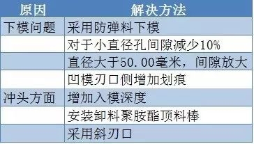

问题四、废料反弹
九条冲压模具生产经验,值得阅读! 图156608

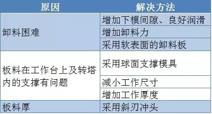

问题五、卸料困难
九条冲压模具生产经验,值得阅读! 图156609
