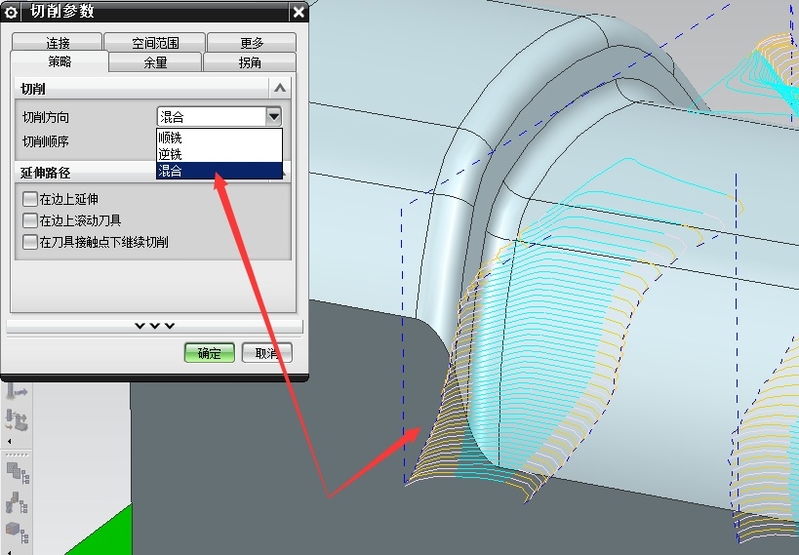

UG跟随部件二粗型腔铣有混合走吗。
发表于 2018-11-26 10:05:20 | 显示全部楼层
在UG型腔铣策略功能里面没有混合功能切削、将参数设置好不会有很多抬刀。。。
UG跟随部件二粗型腔铣有混合走吗? 图156624
如条件可以可选择深度轮廓加工(等高方式)此功能里面有混合切削方式、但使用此功能在加工型腔位置时需要注意是否会有踩刀情况等。。。
UG跟随部件二粗型腔铣有混合走吗? 图156625
