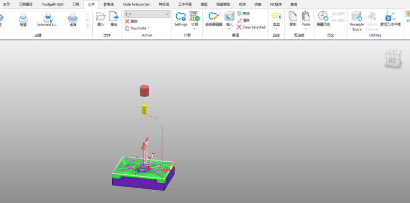

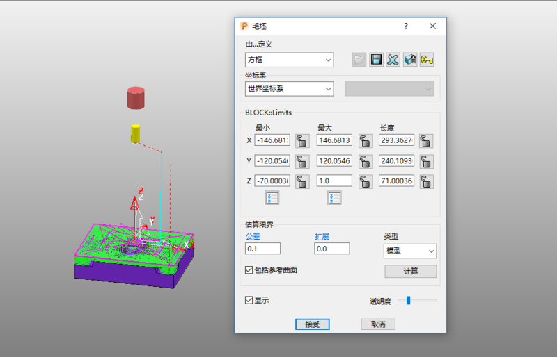

pm2018上查了,我认为毛坯 工作平面 边界都没问题,但是刀抬到工作平面以上很高处,错在哪里?

发表于 2018-11-24 13:16:55 | 显示全部楼层
安全高度设太高了
 楼主| 发表于 2018-11-24 15:23:36 | 显示全部楼层
首先得谢谢你。但不知在哪改?我是刚入道的小沙弥,送佛送到西,请菩萨指点,善哉

 楼主| 发表于 2018-11-24 15:54:57 | 显示全部楼层
开始点得坐标值改不动,是啥个鬼?

发表于 2018-11-25 08:49:44 | 显示全部楼层
安全高度(快进高度)及下切高度设置效果如下图(打开切入切出和连接功能可直接修改)
刀抬这么高,怎么改? 图156528
 楼主| 发表于 2018-11-25 22:00:51 | 显示全部楼层
谢谢。快进高度译成安全高度易懂
