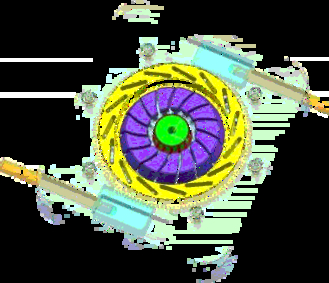

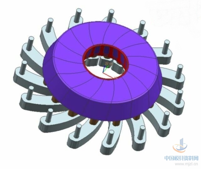

1-A/B板打开之前,中间入子缩苛。
(不可缩太多,大概3~5MM就好,产品还须要定位,产品拿出时才不会卡在行位上)
2-A/B板打开,同时拉动齿条。
3-齿条拉动齿轮。
4-齿轮带着十五个行位弯抽芯。
5-机器手夾着唧咀料将产品拿出。
(唧咀进料在产品中心,三点进胶)
6-为了让论坛更有活力!让大家参与讨论也让兄弟们头脑运动运动。问题如下:
6a-在A/B板打开之前,中间入子缩苛的情况下,如何保证澆道的三点側澆口不会因中间入子缩苛时的拉力而脱离产品.
6b-如何保证产品会顺利留在公模,不被唧咀拉到母模上,要知道A/B板打开时,行位还没退完哦。
6-a)-缩苛的入子里有顶针,但顶针与顶针板不只是为了把产品顶出而存在的。用拉杆把顶针板和B板固定在一起,开模时,当弹簧把B板弹离承板的同时也把顶针板向上拉,复位杆的弹簧不可顶在承板下,必须顶在B板和顶针板之间,这样B板和承板之间的弹簧在推开B板时就不会与复位杆的弹簧有冲突了。这样就保证了水道的三点进胶不会因中间入子缩苛时的拉力而脱离产品。因产品/水道/B板/顶针板和顶针是一起运动的。
6-b)
-如何保证产品会顺利留在公模,不被唧咀拉到母模上,其中奥妙也是在顶针 /顶针板和拉杆上。拉杆是从面针板下面锁到B板下面的,也就是说拉杆拉着的是面针板,而底针板是挖个大点的洞让拉杆可穿过它。这样顶针板虽然在开模时会跟着B板运动5MM,但在十五个行位都打开后,顶针板还是可以把产品顶出。顶针上必须有倒扣,而且顶针与水道之间要有8~10MM距离,那么在入子缩苛5MM,还保留3~5MM胶在入子里,产品就有了定位,十五个行位都打开后,顶针把产品顶出的同时,机器手夾着唧咀料将产品拿出。
