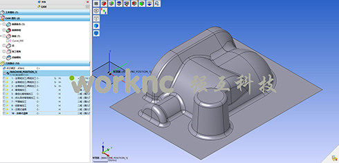

1. 两个或多个已编好的刀路,但是未进行计算
WorkNC批处理功能--批量计算工作目录应用 图156296
WorkNC批处理功能--批量计算工作目录应用 图156297

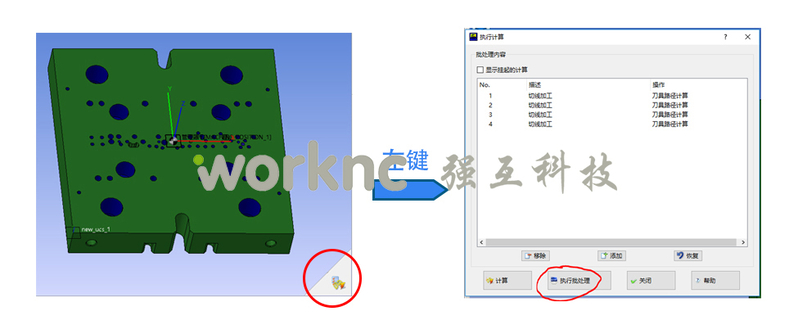

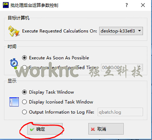

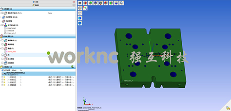

2.让两个或多个文档排队计算(可用在晚上下班前)
WorkNC批处理功能--批量计算工作目录应用 图156298
WorkNC批处理功能--批量计算工作目录应用 图156299
WorkNC批处理功能--批量计算工作目录应用 图156300
WorkNC批处理功能--批量计算工作目录应用 图156301
