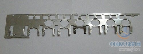

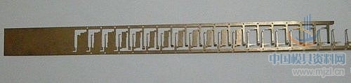

三.连续模料带带料方式:
1.单侧带料式:
五金连续模料带形式 图156249
五金连续模料带形式 图156250

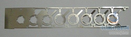

2.双侧带料式:
五金连续模料带形式 图156251
五金连续模料带形式 图156252

1.单侧带料式:广泛运用在连接器端子、较小之冲压零件。
2.双侧带料式:主要适用于特征较为复杂、折弯高度较高、材料宽度较宽、容易在料带传送过程中变形的、较大型之冲压件等,无法靠单侧料带传送者,可选择双侧带料式。
