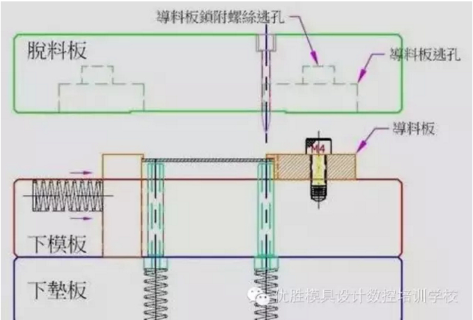

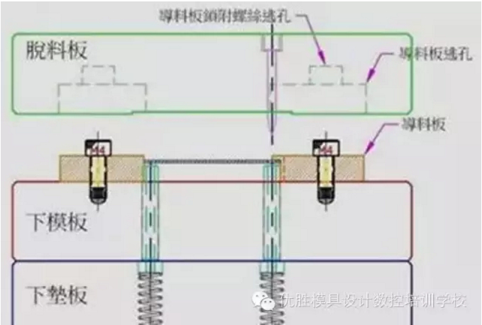

1.导料板:导料板侧视图如附图所示;导料板是属于固定式的结构,一般会搭配顶出销或顶出块作设计。利用导料板侧面部分作水平方向导引,上方凸出部分与顶出销之间的空间作为垂直方向的定位,凸出部分结构亦有强制脱料功能。使用导料板结构设计时,一般会将导料板固定在下模板上,脱料板依据导料板的形状作逃孔让位设计,当脱料板逃孔让位深度过大时,会影响模板强度,如一定要使用导料板设计时,需更改脱料板厚度设计,以增加脱料板强度,故一般需要较高顶出高度的冲压制品,不适合使用导料板方式设计。

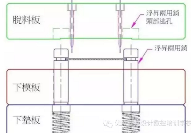

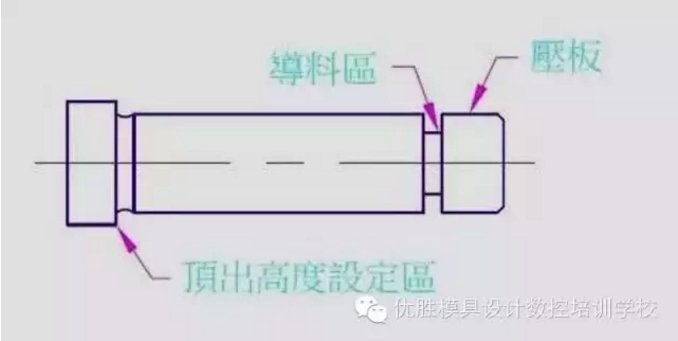

2.浮升两用销:浮升两用销侧视图如附图所示;浮升两用销是利用浮升销构造,在浮升销的上缘制作一料沟,作为材料的轨道,此沟槽亦有强制脱料之功能。浮升两用销是冲压五金的标准零件,一般设定有标准规格尺寸,依据五金零件型号目录设定使用。

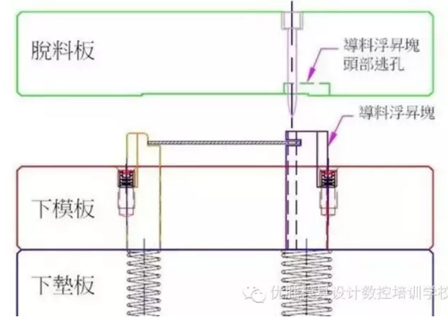

3.方形导料销:方形导料销侧视图如附图所示;方形导料销功能与浮升两用销相同,只是方形导料销比浮升两用销增加一引导销孔,此设计亦有强制脱料之功能。方形导料销是利用研磨C角作为深度固定调整方式,亦可使用吊耳式作为顶出高度调整方式。方形导料销不仅可做单一引导销孔,也可以做多个引导销孔在方形导料销上。

2.导料板规格设定:
a.导料板宽度(L) ≧ 15m m。
b.导料板长度(W) ≦ 150m m。
c.导料板高度(H) ≦ 8.0m m。
d.导料板压板安全强度(S) ≧ 1.0m m。
e.导料板固定销规格:∮4.0mm。
f.导料板锁附螺丝:M4。
g.导料板与浮升销之间送料空间(A) ≧ 2.0T~2.5T。导料板与浮升销之间的空间为送料空间,因此顶出销的顶出高度需与导料板形状做配合,且顶出销需平衡配置。

3.浮升两用销规格设定:
a.浮升两用销相关规格:参考冲压五金标准零件规格。
b.浮升两用销∮径:依据冲压制品材料厚度与特征形状制定。一般设定材料厚度≦1.0mm时,使用∮10以下浮升两用销。
c.顶出高度:依据冲压制品特征制定。
d.导料空间(A):材料厚度1.2mm以下,A ≧2.0T~2.5T。
材料厚度1.2mm以上,A ≧ 1.5T~2.0T。
e.设置数量:依据送料pitch,每pitch设置1pcs。
f.设置位置:尽可能靠近引导销位置。
五金连续模常用导料结构设计 图156242
4.方形导料块规格设定:
a.方形导料块宽度(W):8.0mm~10.0mm。
b.方形导料块长度(L):依据需求设定之。一般可设计单pitch或多pitch形式。
c.顶出高度:依据冲压制品特征制定。
d.导料空间(A):材料厚度1.2mm以下,A≧2.0T。
材料厚度1.2mm以上,A≧1.5T。
e.导料压板厚度(B):材料厚度0.6mm以下,B≧2.0mm。
材料厚度1.2mm以下,B≧3.0mm 。
材料厚度1.2mm以上,B≧4.0mm。
f.设置数量:依据送料pitch,每pitch设置1pcs。
五金连续模常用导料结构设计 图156243

1.导料板:

2.导料板+侧推滑块设计:

4.方形导料销:
