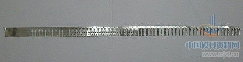

2.冲压制品仍系于料带上:冲压制品连结着料带一起离开模具,冲压制品与料带是连结在一起的,冲压模具后方有收料机将料带连结的冲压制品用治具收起。此种冲压制品一般需作电镀、打线等…后制程处理,所以需连结在料带上作其他制程。此种做法大部分运用在端子类产品上。

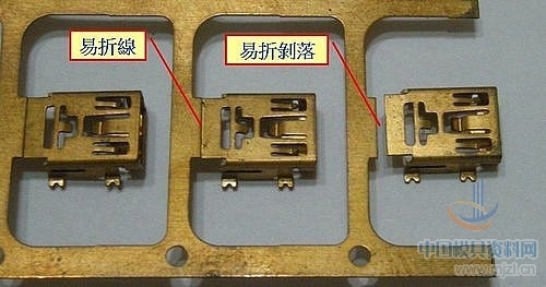

3.冲压制品系于料带上,但是可用手直接剥落:冲压模具制品连结着料带一起离开模具,冲压制品与料带是连结在一起的,与端子的差异在于可用手将冲压制品与料带剥离。此种制品一样要做电镀等后制程处理,故需将冲压制品连结于料带上,组装时仅需以手将冲压制品剥离料带或使用其他治具、简易模具等…与塑料件组立后剥离,即是半成品。一般类似弹片类、USB连接器、连接器外壳等就是使用此种做法。

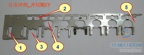

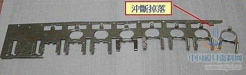

料带链接成品之外的区域称为废料区,此部分需一次或分多次将 废料区域冲剪,仅留下成品区域作其他冲压加工。一般而言,废料并不一定要一次冲剪完毕,冲剪设计时需考虑整体料带之强度,较薄弱之料带结构时,会留一些废料连结成品来辅助增加料带强度,到冲压快完成前,再将废料切除。
a.一次切除:
b.分次切除:
c.预留废料,增加料带强度.
