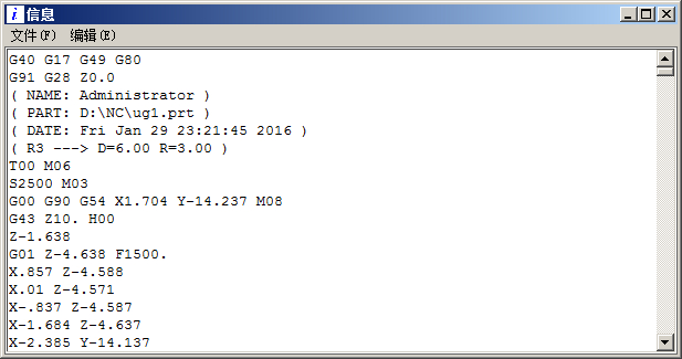

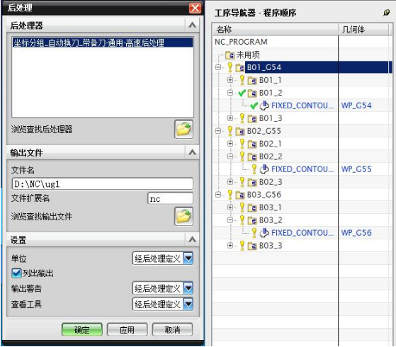

很多厂经常在机床上设置多个坐标同时加工多个零件,想后处理出来直接带G54-G59坐标,就是不能坐标分组,下面我来教大家怎么设置!
UG坐标分组-自动换刀-带备刀-通用-高速后处理.rar (30.2 KB, 下载次数: 1449)
优胜制作的坐标分组-自动换刀-带备刀-通用-高速后处理,处理出来直接带G54-G59坐标,适用在机床上同时加工多个零件或铜公。优胜免费后处理修改,如有需要请留言,谢谢!
UG坐标分组后处理的设置 图156106
G54装夹偏置设为1,坐标分组如上图
