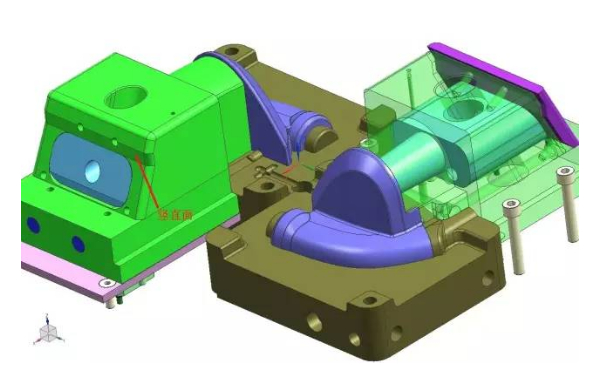

使用场合:当产品中有很大胶位出在行位上,一次脱开容易使产品变形,甚至破坏,如果分成前后两次脱离模则大大的减少抽芯力,有效防止大的变形
【设计技巧】大型二次行位与竖直面延迟 图156056
【设计技巧】大型二次行位与竖直面延迟 图156057
动作原理:
开模时斜边带动小行位先移动,此时由于竖直面作用,铲机挡住大行位不能运动,小行位脱开一段距离,产品中间的部分脱模,A,B板开完竖直位时,铲机消除对大行位的限制,此时大行位和小行位一起移动,直到设计所需位置

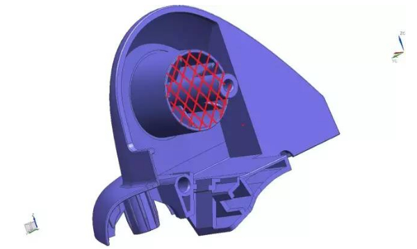

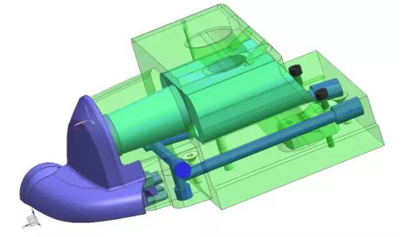

给大家介绍一套牙模,水管90°弯头 ,滑块螺纹旋转抽芯。 【产品结构】  none  从上图中可以看出,此套模的看点在于内孔螺纹部位的脱模结构设计,因为在螺纹前段有一段位置是不能够跟螺牙镶件一起旋转脱模,必须分成两段来脱模,即第一步先将螺纹镶件旋转脱出,第二步再将前段部分的镶件抽出。 【模具结构】  none   none  滑块A在开模时现行后退25m,给螺纹镶件后退提供空间. 搅牙结束后滑块A继续往后开并推动滑块B向后运动从而抽出了在产品中的滑块入子B。搅牙无需做限位制和青铜螺牙套,油压马达带动螺纹镶件运动,通过产品自身的螺纹迫使镶件往后退,从而实现脱螺纹。(就像一个螺杆从一个固定的螺母中拧出一样的道理。)  none   none   none   none   本帖隐藏的内容  -----------------------感谢大家支持--------------------------------    none   none   none   none  【点评】 此结构虽然比较精辟,但这里有个问题值得大家讨论下: 从图中看得出,传动的齿轮固定在滑块B内的并且安装有轴承,螺纹镶与齿轮之间通过键链接固定,但这个键受到了两个方向的力一个是旋转扭动的力,另外一个是轴向滑动的力,这个对螺牙轴和键的伤害很大。是否可以尝试将齿轮固定在螺牙轴上,并在牙轴上安装滚针轴承,这样运动时受力是整个圆柱面,而不是单一的键和键槽之间受力。
