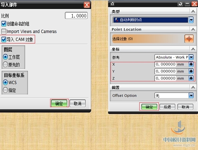

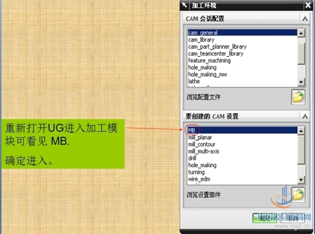

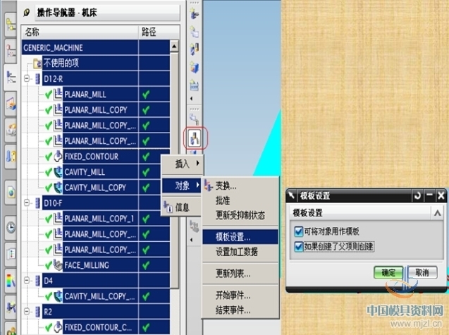

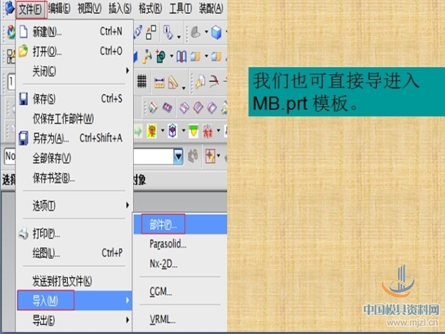

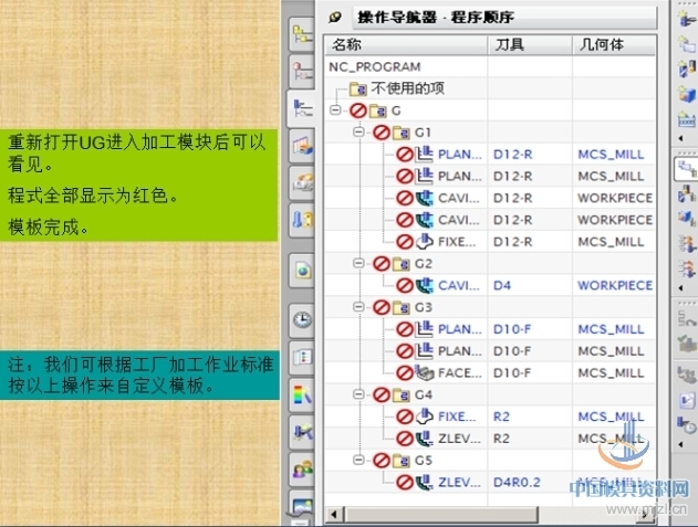

优胜CNC数控编程之UG加工模板制作 图156039
优胜CNC数控编程之UG加工模板制作 图156040
优胜CNC数控编程之UG加工模板制作 图156041
优胜CNC数控编程之UG加工模板制作 图156042
优胜CNC数控编程之UG加工模板制作 图156043
优胜CNC数控编程之UG加工模板制作 图156044
优胜CNC数控编程之UG加工模板制作 图156045
优胜CNC数控编程之UG加工模板制作 图156046
优胜CNC数控编程之UG加工模板制作 图156047
优胜CNC数控编程之UG加工模板制作 图156048
优胜CNC数控编程之UG加工模板制作 图156049
优胜CNC数控编程之UG加工模板制作 图156050
优胜CNC数控编程之UG加工模板制作 图156051
优胜CNC数控编程之UG加工模板制作 图156052
优胜CNC数控编程之UG加工模板制作 图156053
优胜CNC数控编程之UG加工模板制作 图156054
优胜CNC数控编程之UG加工模板制作 图156055
