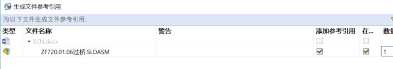

然后在文件库中,相关图纸走到需要进行变更的时候,添加进ECN文档,将相关图纸复制,粘贴为ECN文档的参考引用,具体如下图所示:
ECN在PDM中的使用方法 图156028
ECN在PDM中的使用方法 图156029

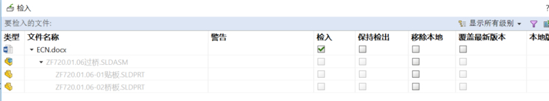

检入该ECN文档,然后执行ECN的工作流程,具体如下图所示:
ECN在PDM中的使用方法 图156030
ECN在PDM中的使用方法 图156031
ECN在PDM中的使用方法 图156032
当我们的ECN执行完相关的工作流程之后,所需要更改的图纸会自动执行到最开始的设计状态,如下图所示:
ECN在PDM中的使用方法 图156033
