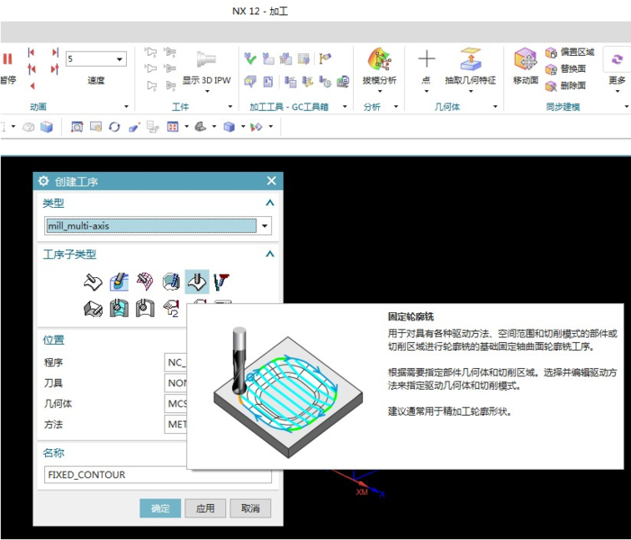

作为UG NX12.0特色的新功能之一“引导曲线”驱动方法,肯定要把它拿出来溜溜的,下面老叶来告诉大家如何调出这个功能吧:
在NX CAM的多轴加工模板中,有个【固定轮廓铣】的命令:
如何调出NX12.0固定轮廓铣加工“引导曲线”驱动方法 图155996

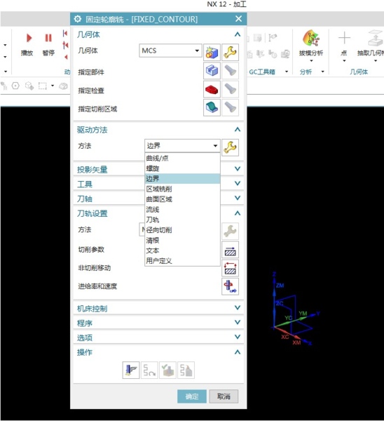

UG NX12.0软件固定轮廓铣的驱动方法中默认没有显示此功能:
如何调出NX12.0固定轮廓铣加工“引导曲线”驱动方法 图155997
现在我们只要添加个系统环境变量
变量名:UGII_CAM_ENABLE_GUIDED_CURVE
变量值:1
提示:以上变量名称请用来复制,不要手工输入,容易输错,差一个字符都不行的。
添加环境变量这个是入门知识,在桌面上:计算机——右键属性——高级系统设置——环境变量——新建系统变量——输入变量名和变量值。

设置完成后,重新启动NX12.0软件,在固定轮廓铣命令中,就可以看到“引导曲线”的驱动方法了。 如何调出NX12.0固定轮廓铣加工“引导曲线”驱动方法 图155999
