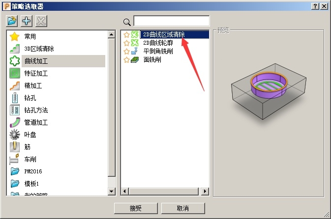

2D曲线区域清除策略
PowerMILL 有没有做2D刀路的好办法,最好能参考刀具清角 图155971

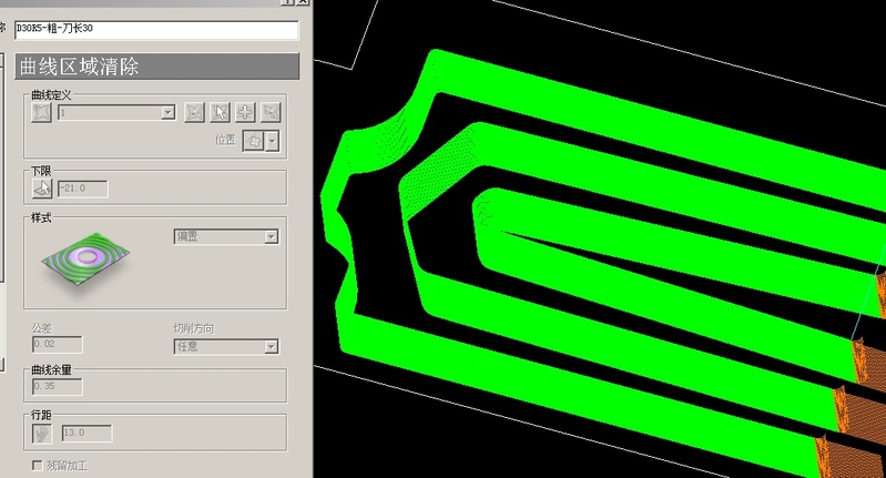

2D曲线区域清除策略可以使用于2D曲线的区域开粗如下图

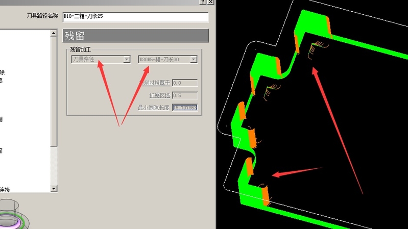

2D曲线区域清除策略可以使用于2D曲线的区域开粗后进行刀具路径做二粗、三粗清角参考加工如下图
