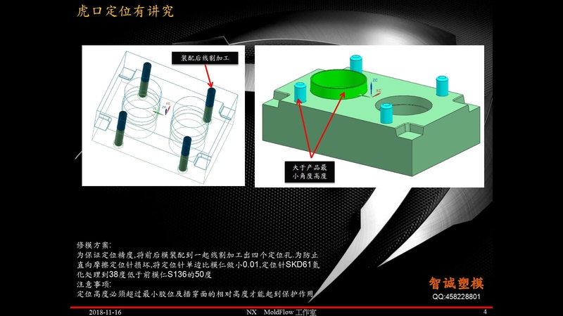

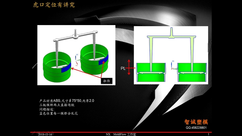

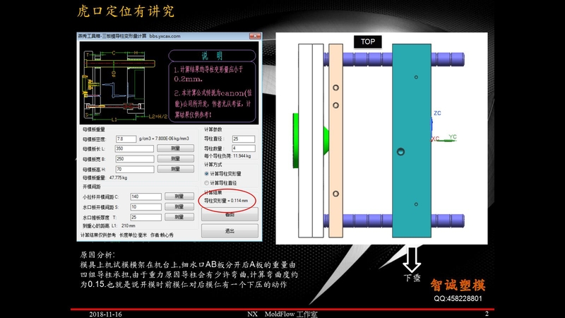

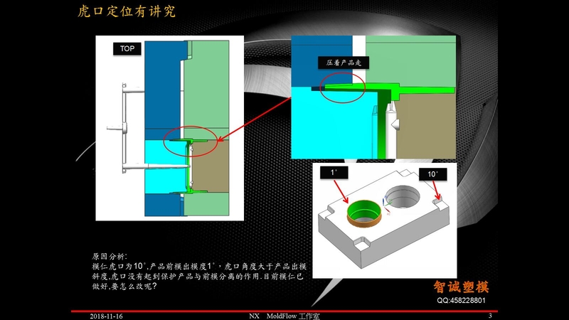

发表于 2018-11-17 11:32:47 | 显示全部楼层 |阅读模式
虎口定位有讲究_模界十余载
更多图片 小图 大图
组图打开中,请稍候......
【温馨提示 ...
