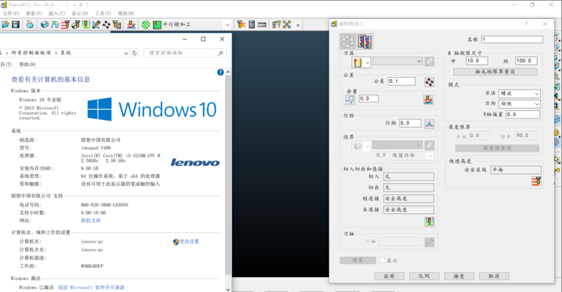

Win10 WIN8系统下像这样无法完整显示策略图框,可以用这个方法解决.因为主要原因是微软雅黑字体造成的窗口变长,像14寸的笔记本显示就如上图,当然显示器更大的就没问题。
在Win7的时候我们的14寸本本显示正常,因为Win7默认字体为宋体。
下面将告诉大家Win 10 、Win 8 系统默认字体如何修改为宋体
Win 10 、Win 8 字体改为宋体方法:

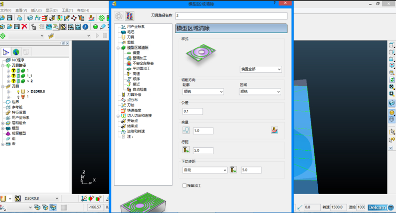

2.保存,将文本文档txt的后缀名txt改为reg,双击或用注册表编辑器打开,确认后重启生效。送上一张成功的图图!
