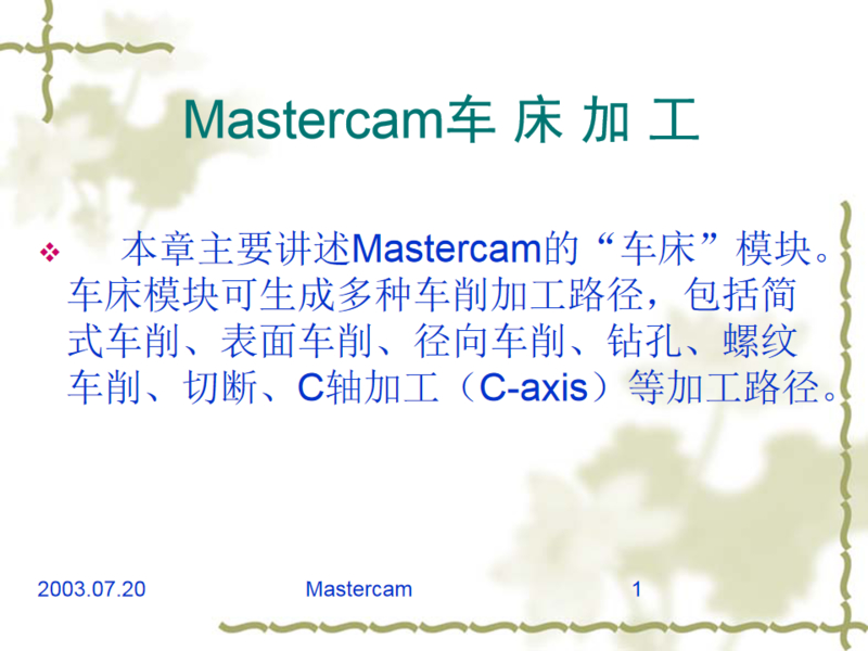

车床加工Mastercam9.1数控车床加工教程(非常详细) 图155869

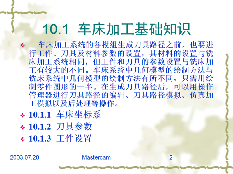

车床加工Mastercam9.1数控车床加工教程(非常详细) 图155870

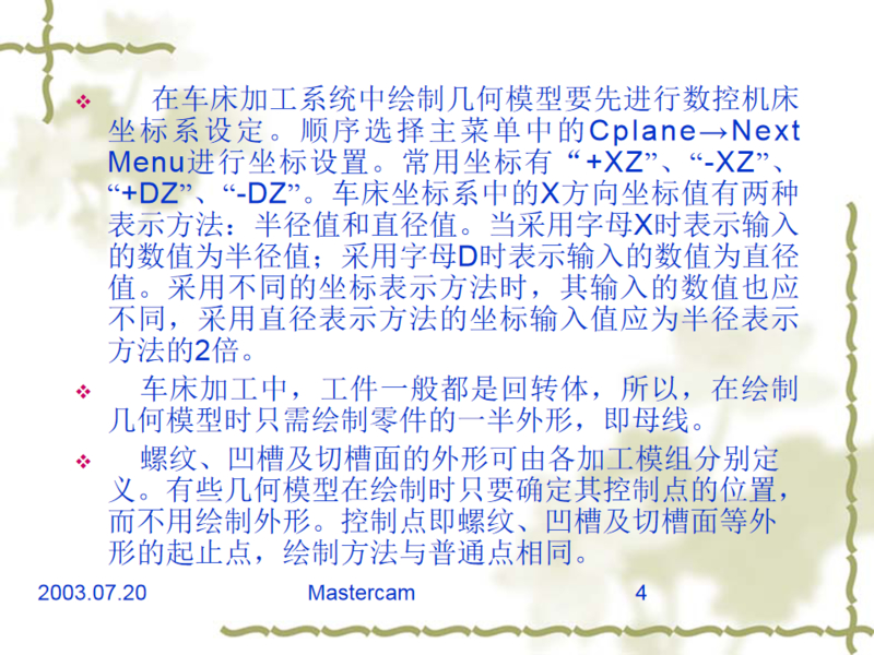

车床加工Mastercam9.1数控车床加工教程(非常详细) 图155871
