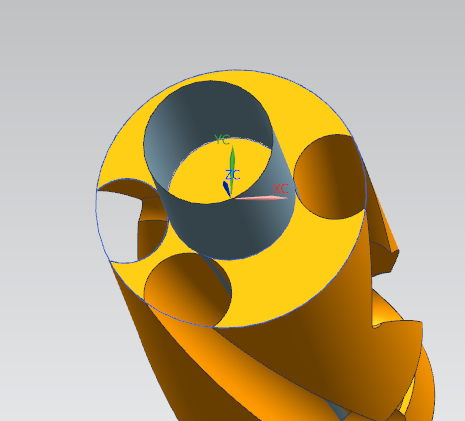

怎么做如图中槽的中心线???

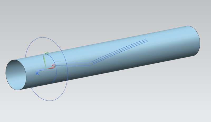

如下方法可以做出4轴螺旋槽的中心线,不知哪位有没有更好的方法?
做辅助圆弧
UG如何做4轴螺旋槽的中心线? 图155882

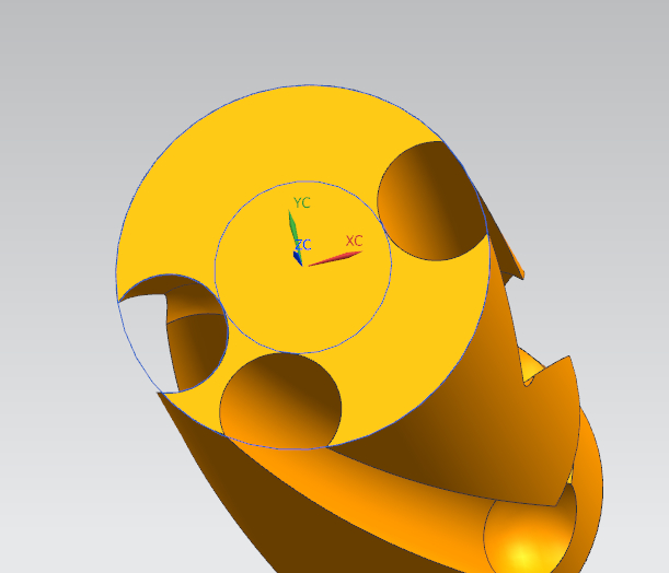

拉伸面,然后面偏置大0.05
UG如何做4轴螺旋槽的中心线? 图155883

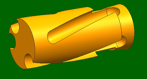

拉伸面与螺旋槽,求交线
UG如何做4轴螺旋槽的中心线? 图155885
在面上偏置曲线,求出螺旋槽中心线
UG如何做4轴螺旋槽的中心线? 图155886
回复 支持 2 反对 0
发表于 2018-11-15 22:17:25 | 显示全部楼层
等参数曲线
 楼主| 发表于 2018-11-15 22:53:41 | 显示全部楼层
做出来是偏的
