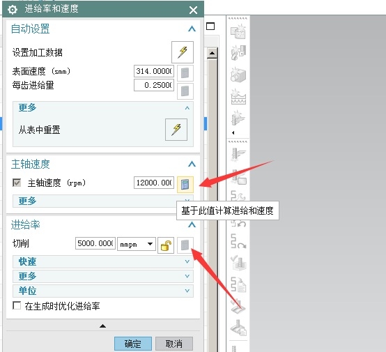

[UG后处理] ug10.0刀路转速自己会变?

速度设置增加功能基于此值计算进给和速度、只要进给和速度有变动就会有关联
ug10.0刀路转速自己会变? 图155864

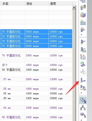

建议将刀路编好后、使用进给率功能统一对刀路里面的进给和速度进行设置就不会有变动
ug10.0刀路转速自己会变? 图155865
