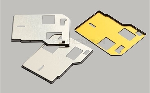

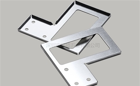

内容简介: 在2015年之前,针对屏蔽罩而言,大多的深圳屏蔽罩厂家,都是按折弯型生产屏蔽罩。也就是说在屏蔽罩模具上,把洋白铜料片,先冲压出形状,冲压出每条边的折弯脚,再折弯为90度成型,未了就是屏蔽罩成品落料。
而随着目前市场产品的多样化,功能的多样化,众多客户对屏蔽效果越来越严谨,开始有更多的产品需要全屏蔽效果,就慢慢的要求深圳屏蔽罩厂家开始把屏蔽罩转改为拉伸型。
而拉伸型屏蔽罩,就是在模具上先放够带个屏蔽罩的表面和周边高度的材料,再以拉伸原理,一步步将屏蔽罩整个形状拉出成品。比如第1步拉伸5个毫米,第2步拉伸8个毫米,第3步再将深度拉到12毫米。拉伸出的屏蔽罩,周边焊脚高度边为一体,没有缝隙。您有更多想了解屏蔽罩的问题,请联系冲压群哥:18927415118,与您共同交流。
