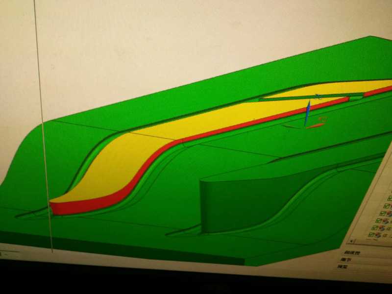

红色部分有倒扣要拔模成正的单边俩度,保证黄色面ug8.0没有曲面拔模要么才能解决这个问题
保证黄色面ug8.0没有曲面拔模要么才能解决这个问题? 图155812

抽取红色面,沿红色面底部曲线拔模,然后修剪面缝合
