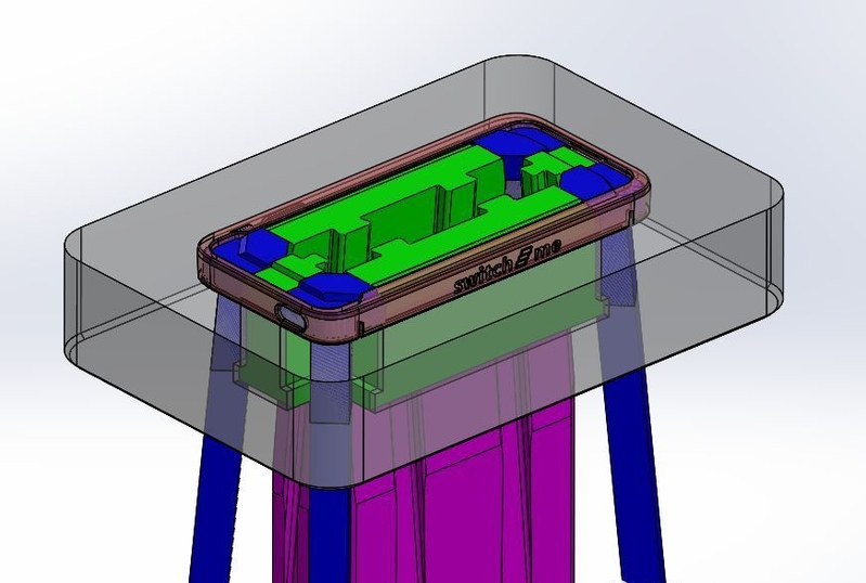

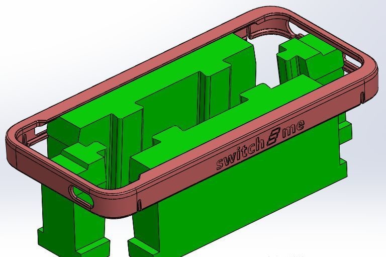

【模具结构】
内侧环形倒扣如何脱模? 图155805
内侧环形倒扣如何脱模? 图155806
上图中绿色为内滑块,成型产品四边倒扣。
内侧环形倒扣如何脱模? 图155807
上图为设置在产品四个角的斜顶。
【开模动作】初始合模状态:
内侧环形倒扣如何脱模? 图155808
第一步先将内滑块抽出:
内侧环形倒扣如何脱模? 图155809
最后通过斜顶将产品顶出:
内侧环形倒扣如何脱模? 图155810
此模具结构相对而言并不复杂属于简单类型的模具, 但属于典型结构具有参考意义。
