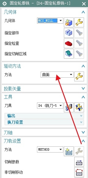

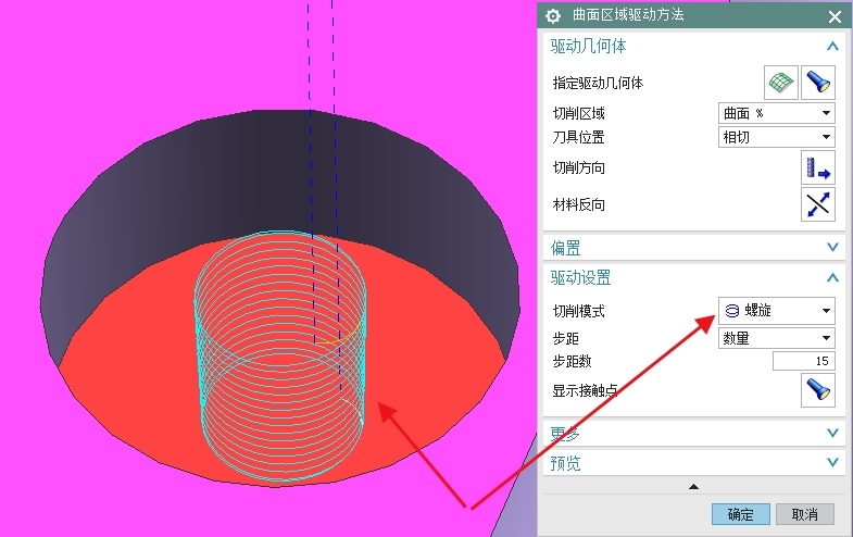

ug8.5能螺旋等高,用斜进刀,在镜面加工会有明显的进退刀痕迹
发表于 2018-11-12 21:07:19 | 显示全部楼层
使用固定轮廓铣-曲面-螺旋方式、可螺旋等高加工
ug8.5能螺旋等高加工吗? 图155734
ug8.5能螺旋等高加工吗? 图155733
 楼主| 发表于 2018-11-14 18:00:47 来自手机 | 显示全部楼层
只有10.0才能用吗?
