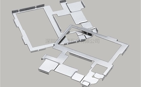

本帖最后由 rswj 于 2018-11-12 11:24 编辑 深圳屏蔽罩厂家在屏蔽罩生产过程中,应该注意以下几个要点: 1、如果屏蔽盖或者屏蔽支架有平面落差,注意落差分界处侧面切通,不然没法加工。另外平面内的落差拐角处要打直径3mm的孔,否则会撕裂。 2、如果屏蔽盖或者屏蔽支架有平面落差,注意落差角度35~40度,太大的角度加工时冲裂。 3、如果屏蔽盖或者屏蔽支架有平面落差,落差处支架与盖子面配合间隙不为0,应该为0.1mm。 4、屏蔽支架与PCB之间不是整面焊接,要采用2-1-2-1mm方式的长城脚焊接,2mm接触,1mm悬空方便爬锡。如此可以增加屏蔽盖的帖附强度。 好的品质,来至于精益求精的生产,锐硕五金,一家追求极致的屏蔽……

内容简介: 深圳屏蔽罩厂家在屏蔽罩生产过程中,应该注意以下几个要点:
