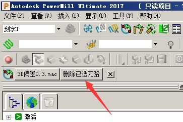

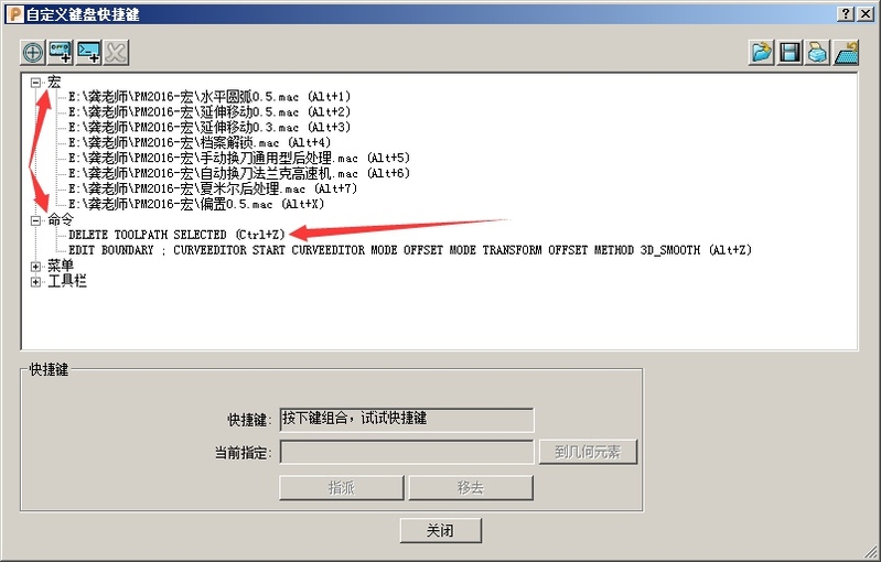

PM删除刀路很方便、可直接录制宏、将宏添加图标或设置快捷键、也可使用命令设置快捷键来删刀路(在PM2015版本即可设置快捷键)
点击要删除的刀路、看使用图标还是快捷键即可删除刀路
PM2017如何删除多余刀路,为什么总是选取不了要选择的面 图155718
PM2017如何删除多余刀路,为什么总是选取不了要选择的面 图155719

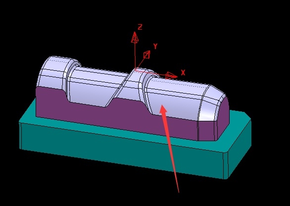

1、对于面的选择我们可以使用不同颜色将面区分出来可使用颜色来选面(Ctrl+Alt同时按住点面即可对统一颜色面全部选中)
PM2017如何删除多余刀路,为什么总是选取不了要选择的面 图155720

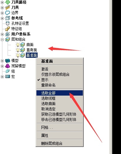

2、可以通过图层来选择面、但是需要先将各个区域面分开、命好名称
PM2017如何删除多余刀路,为什么总是选取不了要选择的面 图155721
