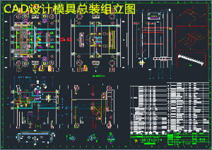

AutoCAD:这个就是最常用的二维机械制图软件,适用于2D图纸绘制和三维图档转2D后的编辑和标注工作,因为2D操作太强大了,很多工程师用PROE(CREO)、UG、SOLIDWORKS、Catia等软件完成三维设计并导出2D文件后,转到AutoCAD进行二维的操作,建议所有机械学弟学妹学好这个软件。

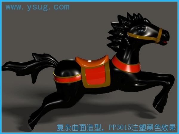

CATIA:主要应用于航空、汽车等行业,其曲面功能非常强大,可轻松做出G3、G4级的曲面。

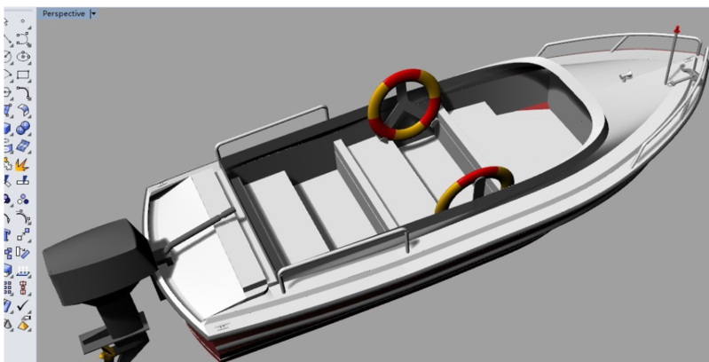

Rhino:中文又叫犀牛,这个软件常用于工业设计领域,曲面造型功能非常强大
CAXA:北京数码大方科技股份有限公司开发的一个以二维为主的绘图软件,功能同AutoCAD,但是普及率远没有AutoCAD高。
