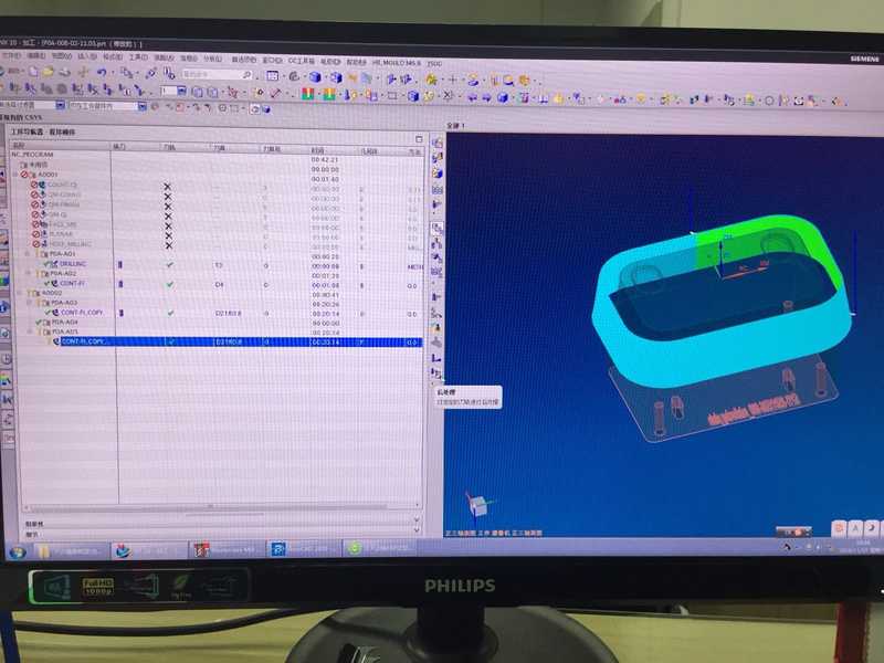

模拟刀路时!实体呈透明的!这是什么问题造成的?

毛胚几何体选包容块,不要选部件

选部件就会这样子嘛?有解决的办法嘛?
