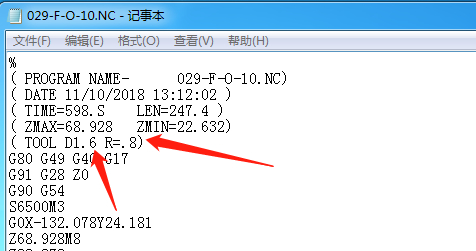

pm后处理求助?后处理刀具大小不对。 图155688
PM程序里面是R0.75的刀具,后处理出来的程序里面是R0.8。。。

发表于 2018-11-10 23:37:42 | 显示全部楼层
已修改
111A法三通用_YS.rar (1.25 KB, 下载次数: 621)
 楼主| 发表于 2018-11-11 09:03:23 | 显示全部楼层
( PROGRAM NAME-      061-D3.NC)
( DATE 11/11/2018 09:02:30 )
( TIME=4.S    LEN=240.0 )
( ZMAX=27.001   ZMIN=-22.428)
( TOOL D1.6 R=.75)

 楼主| 发表于 2018-11-11 09:06:27 | 显示全部楼层
老师:麻烦您了!还有刀具的直径未改。。
