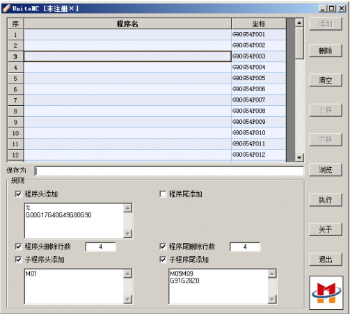

功能特色:
1.快速合并多个CNC程序,经过测试,合并100MB左右的NC程序不超过1秒!
2.可自定义程序头尾,可添加加工坐标G54、G55...
3.可自定义加工坐标,用户可以在WCSlist.ini中随便定义。
免责申明:
程序作者不对合并后的程序安全性负责,一切后果由用户承担!
NC合并具有一定的风险,在合并NC程序之前,用户要确认NC文件本身的安全性能,
如刀具大小、加工坐标是否与机床设置的工件坐标相符等
已安装老版本外挂的用户,出现UniteNC打不开的情况
解决方法:
32位系统:
将c:\windows\system32\flexcell.ocx删除即可
64位系统:
将c:\windows\syswow64\flexcell.ocx删除即可
