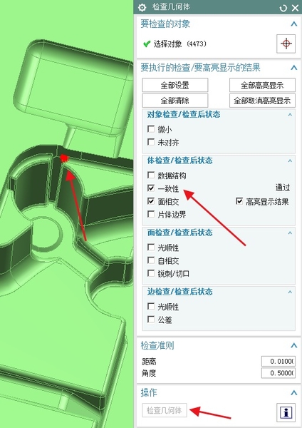

发表于 2018-11-8 20:50:32 | 显示全部楼层
1、刀路生成可疑几何体在点击部件无显示可疑位置时、使用模拟功能对刀路进行模拟检查
2、对已产生的刀路进行过切功能的刀路做过切检查
3、将部件体分开多等份、检查看看那个区域位置有问题
4、可将实体进行曲面抽取、将曲面抽取出来后使用曲面做刀路
5、可通过检查几何体对部件体进行检查
可疑几何体怎么修复? 图155593
