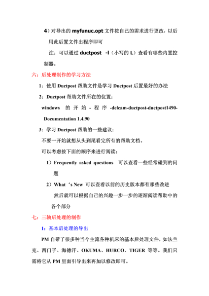

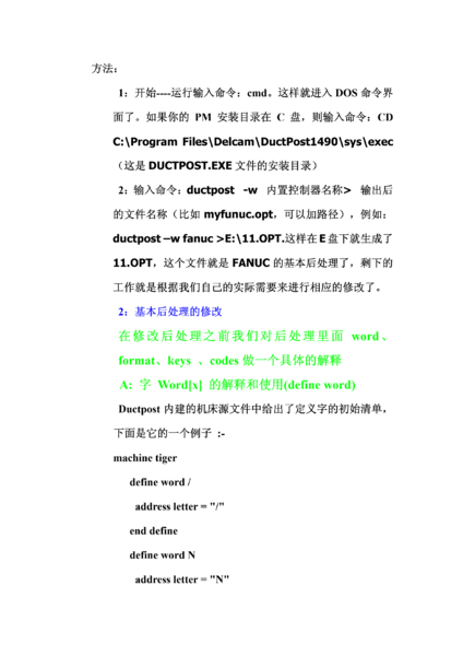

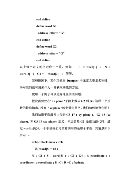

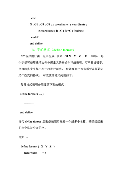

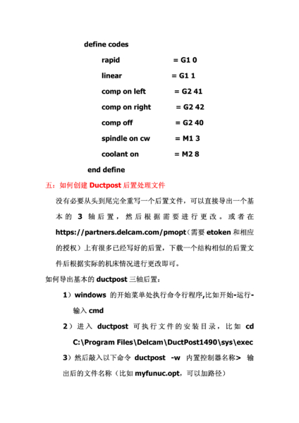

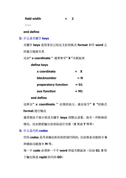

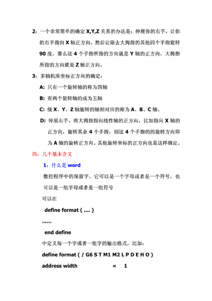

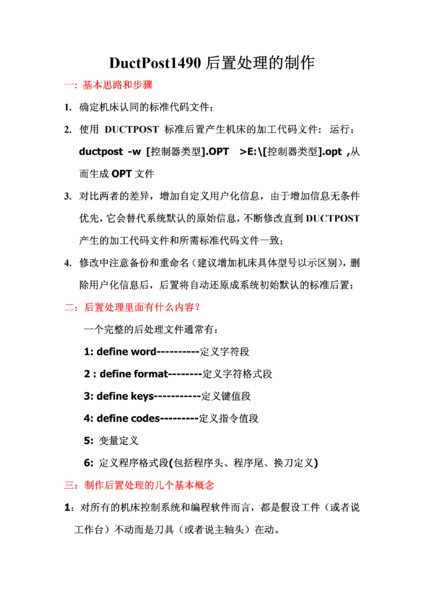

PowerMILL_DuctPost1490 后置处理的制作教程
PowerMILL_DuctPost1490 后置处理的制作教程 图155427
PowerMILL_DuctPost1490 后置处理的制作教程 图155428
PowerMILL_DuctPost1490 后置处理的制作教程 图155429
PowerMILL_DuctPost1490 后置处理的制作教程 图155430
PowerMILL_DuctPost1490 后置处理的制作教程 图155431
PowerMILL_DuctPost1490 后置处理的制作教程 图155432
PowerMILL_DuctPost1490 后置处理的制作教程 图155433
PowerMILL_DuctPost1490 后置处理的制作教程 图155434
