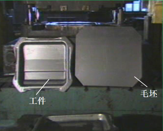

一、拉深(drawing)
把平板毛坯变为开口的空心工件的工序
1. 拉深过程  (以圆筒形零件为例)

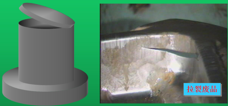

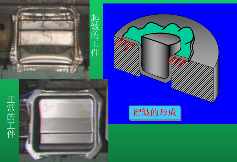

2. 最容易出现的质量问题
(1)拉裂
原因:毛坯被强制拉入凹模时,拉应力超过了材料本身的强度极限
(2)起皱  原因:毛坯边缘受压应力过大

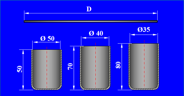

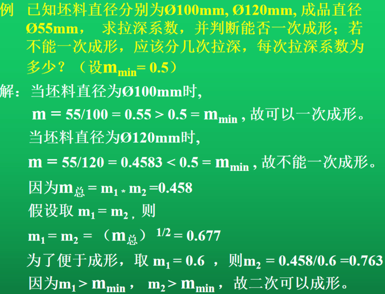

3. 拉深系数 (drawing coefficient)
实践证明,能否拉深成形很大程度上取决于坯料于工件的相对尺寸。相对尺寸越大,则变形程度越大,越容易出现质量问题。因此,生产中采用了一个重要的工艺参数以防止拉裂或起皱,此参数即拉深系数。
拉深系数用 m 表示
拉深内容要点
拉深件的质量问题是拉裂和起皱;
拉深时是否会拉裂和起皱与变形程度有关,变形程度可以用拉深系数m来表示。 m越小,变形程度越大;

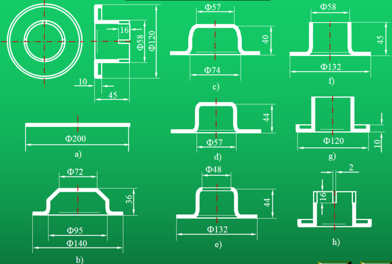

每一种材料都有其极限变形程度,也就有其极限拉深系数mmin  ,拉深时,应使 m>mmin  ;
在多次拉深时,应使每一次的拉深系数mn=dn/dn-1都大于极限拉深系数mmin ,并且应使后一次m值比前一次m值略大些。

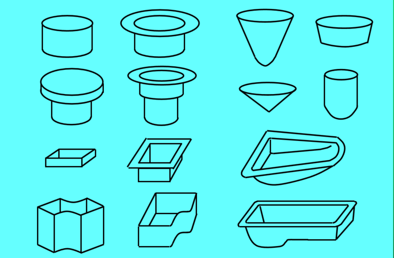

拉深件示例

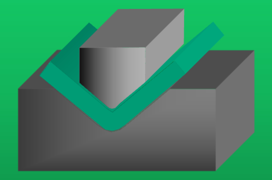

二、弯曲 (bending)
使坯料的一部分相对于另一部分弯曲成一定角度的工艺
1.变形特点(以V形件为例)

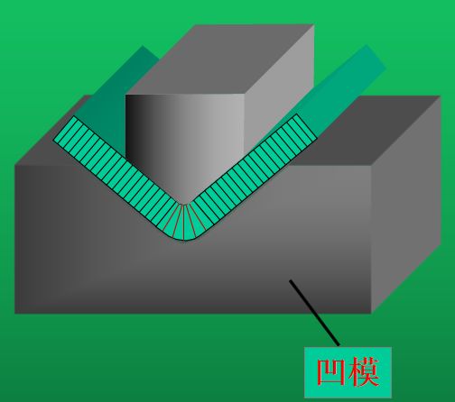

从网格线前后的变化可以看出
(1)变形仅仅发生在与凸模接触的圆角范围内
(2)坯料内侧受压缩,外侧受拉伸

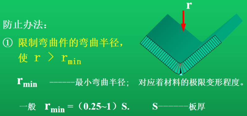

2. 弯曲的质量问题及防止
(1)弯裂  板料外侧因拉应力过大而产生裂纹
②注意弯曲时板料的纤维方向
因为板材顺纤维方向抗拉强度高于垂直纤维为方向
所以弯曲线应尽可能与纤维方向垂直
弯曲线与纤维方向一致时,应选取较大的rmin
(2)回弹
解决方法:模具角度略小于工件角度

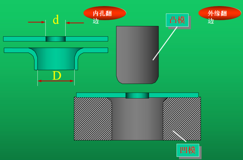

三、翻边 (flanging)

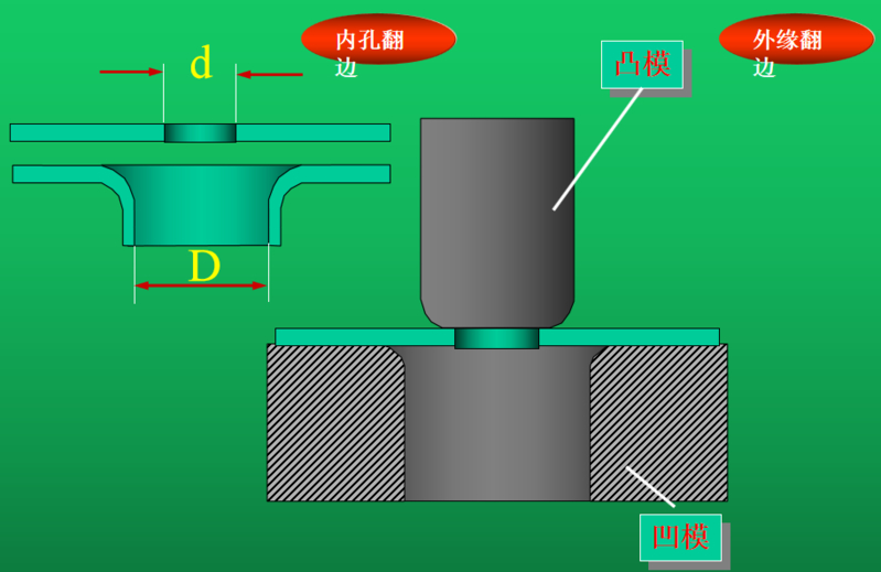

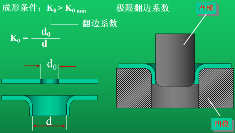

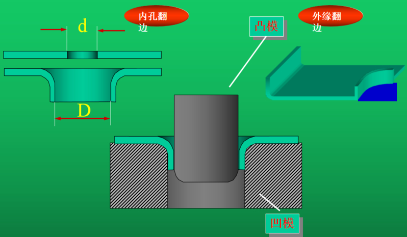

将制件的孔边缘或外边缘翻转成竖立或一定角度的直边的工艺
内孔翻边最容易出现的质量问题:
孔边缘受拉伸破裂
