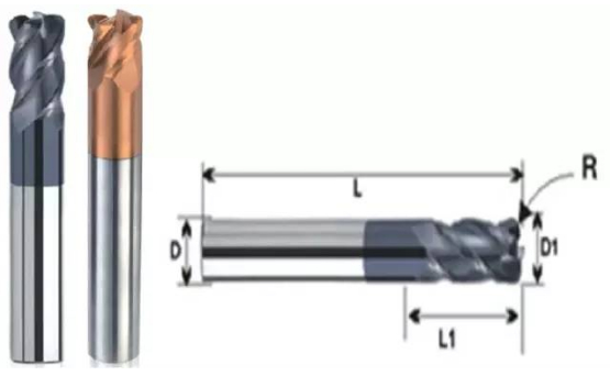

平底刀:
平底刀价格便宜实用、刃磨方便;侧刃光直边效率高;等高光薄片骨位受力小。
平底刀磨损快、光斜面等高时光洁度和精度不高。
优胜对各种加工刀具特点的参数分析 图155291

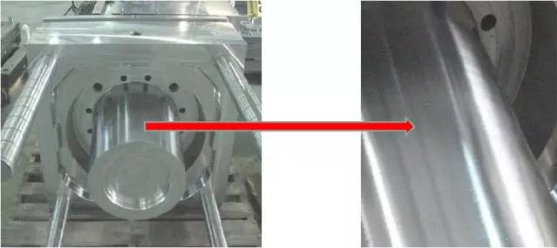

平底刀系列加工效果图参考:光模具框直边效率高
优胜对各种加工刀具特点的参数分析 图155292

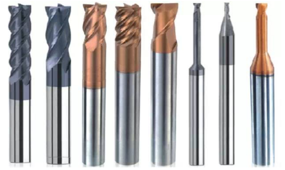

圆鼻刀:(整体式)
圆鼻刀走等高光面精度高、光洁度好、磨损小。
圆鼻刀价格贵,R角刃磨不准。
优胜对各种加工刀具特点的参数分析 图155293

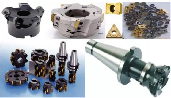

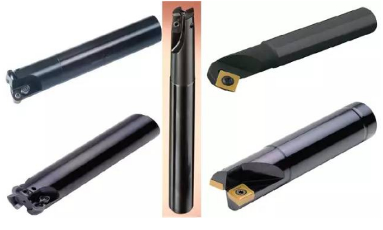

圆鼻刀:(舍弃式)一般飞刀系列
較大的工件粗加工一般都會用到舍弃式的圓鼻刀,它可以高效率地切削大量的材料。走等高光面光洁度好、磨损小。
圆鼻刀是锁锣丝上刀片,直径不是很准,用飞刀光刀尺寸要求高时通常要检测刀。
优胜对各种加工刀具特点的参数分析 图155294

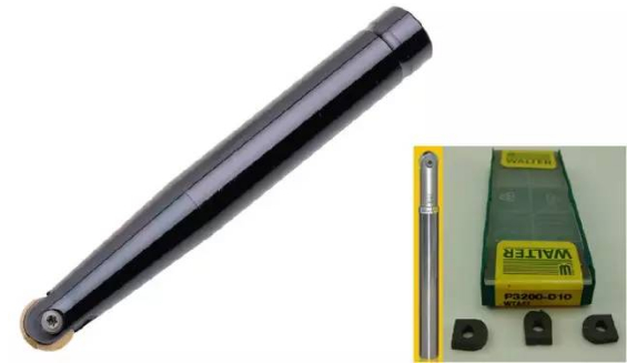

圆鼻刀:(舍弃式)大飞刀系列
优胜对各种加工刀具特点的参数分析 图155295

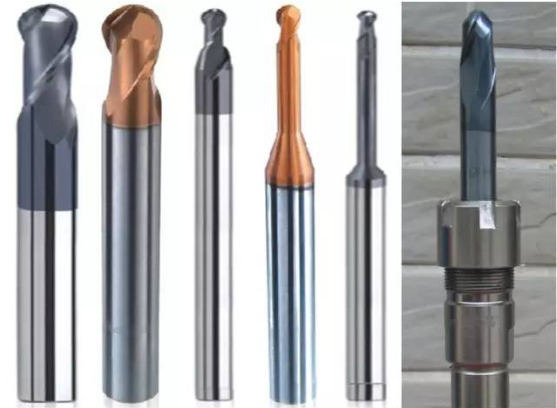

球刀: (整体式)系列
球刀光曲面斜面精度高、光洁度好。
球刀刃磨不准,等高斜面侧向受力大;刀尖容易损,光平坦曲面光洁度不好。
优胜对各种加工刀具特点的参数分析 图155297
