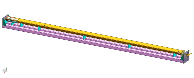

本帖最后由 cwghaier 于 2018-11-7 10:10 编辑 零件如图。我只是需要找到一个大概位置就行。两头装轴承整体需要翻转。请问有什么办法?

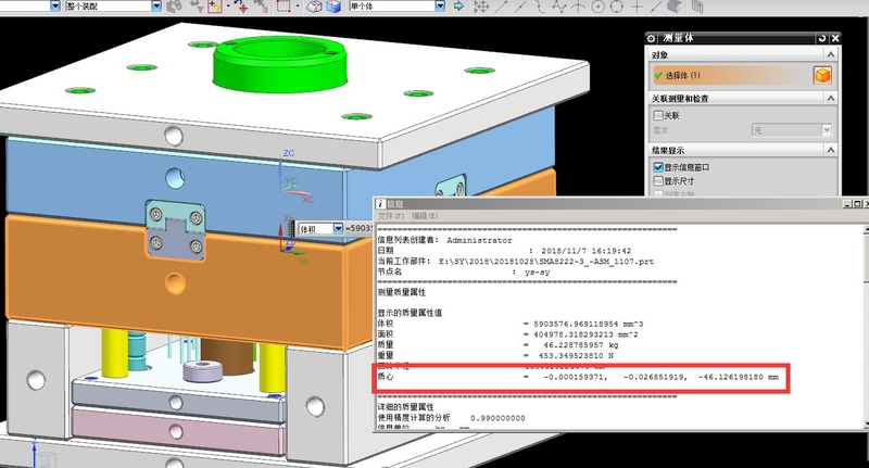

[UG设计] 请问NX如何找到异形装配件的重心?
请问NX如何找到异形装配件的重心? 图155243
发表于 2018-11-7 16:29:27 | 显示全部楼层
如图所示操作可以找到重心
请问NX如何找到异形装配件的重心? 图155290
