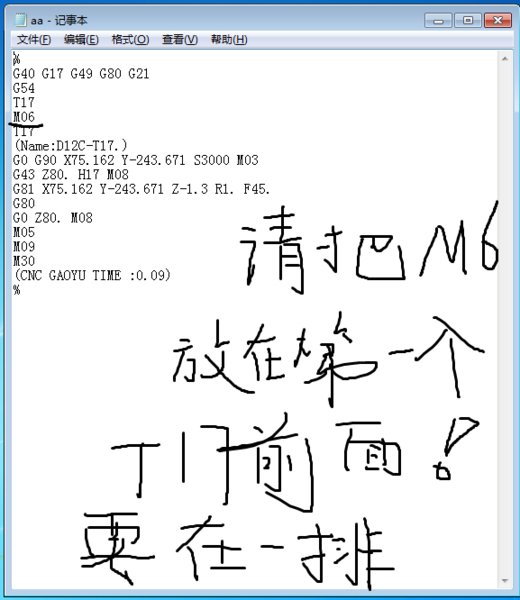

本厂新买的赫克机床不支持mo6和刀号不在一排!求老师帮忙修改!多谢了!
查看: 2446|回复: 3
[UG后处理] 求老师修改新买的赫克机床后处理?
发表于 2018-11-7 08:52:23 | 显示全部楼层 |阅读模式
本厂新买的赫克机床不支持mo6和刀号不在一排!求老师帮忙修改!多谢了! 求老师修改新买的赫克机床后处理? 图155240

发表于 2018-11-7 15:16:01 | 显示全部楼层
已修改请测试

 楼主| 发表于 2018-11-7 14:28:23 | 显示全部楼层
m6放刀号后应该也行!但要在一排上!
 楼主| 发表于 2018-11-8 08:21:51 | 显示全部楼层
麻炽龚老师了!十分感谢!马上测试!
