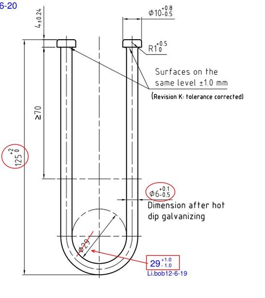

Q235圆钢,头部如何成型?
头部如何成型比较好! 图155191

圆钢成型一般是用折弯机 对于这个图的头部回弹很大
1.做u成型的时候可以把29的这个数做小
2.后面加一个调整工序
3.建议用折弯机(弹簧机)

这个用冷墩啊
