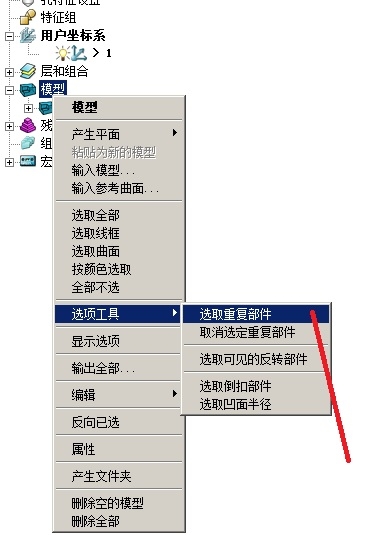

PM 2017有办法解决不让它产生重复图档吗,有大神能给辩答下吗谢谢
查看: 2231|回复: 2
[PowerMILL] PM 2017怎样解决图档重复的问题
发表于 2018-11-6 16:17:02 来自手机 | 显示全部楼层 |阅读模式
发表于 2018-11-6 20:15:49 | 显示全部楼层
1、在转换文档时注意不要选择整体、用图层分开工件、对需要编程的文档单独转换
2、如果是需要做辅助体或辅助面转换、也是需要分开图层并去除参数、在单独转换辅助体或面、避免这个工件转换
3、如有重复的部件面、可使用模型功能-选项工具-选取重复部件、进行删除、如下
PM 2017怎样解决图档重复的问题 图155210
PM 2017怎样解决图档重复的问题 图155211
