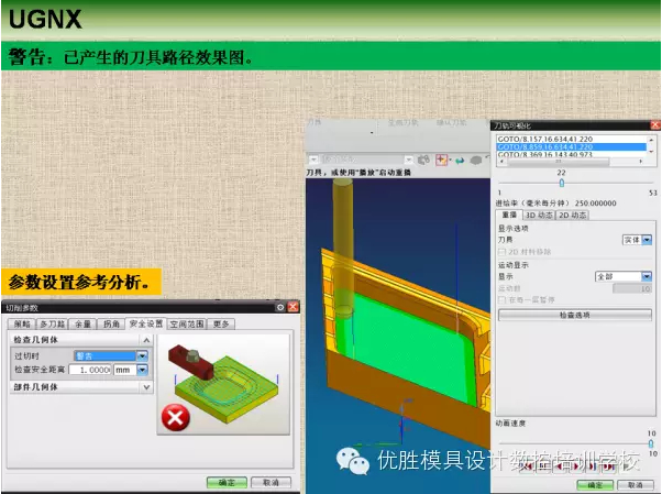

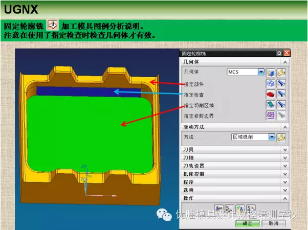

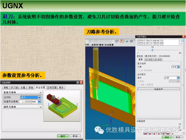

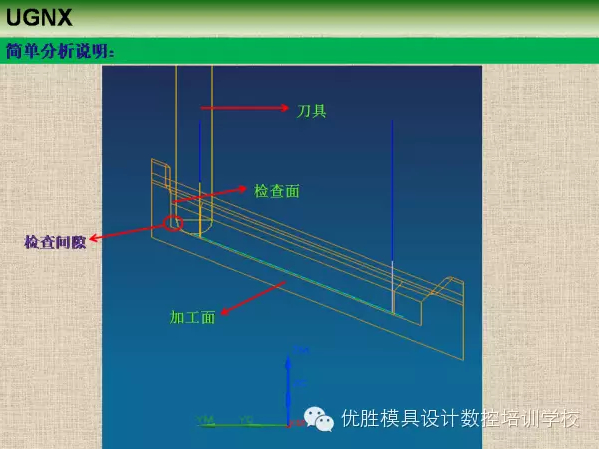

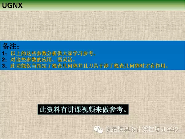

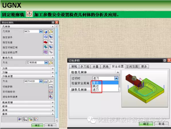

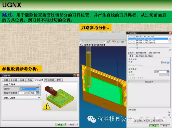

【优胜原创】龚老师讲UGNX参数之检查几何体 图155173
【优胜原创】龚老师讲UGNX参数之检查几何体 图155174
【优胜原创】龚老师讲UGNX参数之检查几何体 图155175
【优胜原创】龚老师讲UGNX参数之检查几何体 图155176
【优胜原创】龚老师讲UGNX参数之检查几何体 图155177
【优胜原创】龚老师讲UGNX参数之检查几何体 图155178
【优胜原创】龚老师讲UGNX参数之检查几何体 图155179
【优胜原创】龚老师讲UGNX参数之检查几何体 图155180
【优胜原创】龚老师讲UGNX参数之检查几何体 图155181
