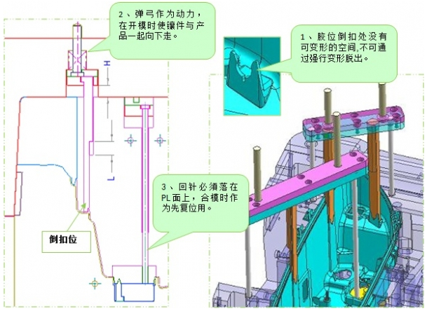

一、前模顶针板强脱结构:
1、适用范围:胶位倒扣处没有可变形的空间的情况。
2、结构特点:
<1>、优点:安全可靠,开模时镶件在弹弓的作用力下,随着产品往下一段行程H使产品倒扣部分完全外露后,顺利强行脱模。
<2>、缺点:前模结构较复杂,占据空间较大。
汽车车灯模具设计-强脱结构设计原理 图155171

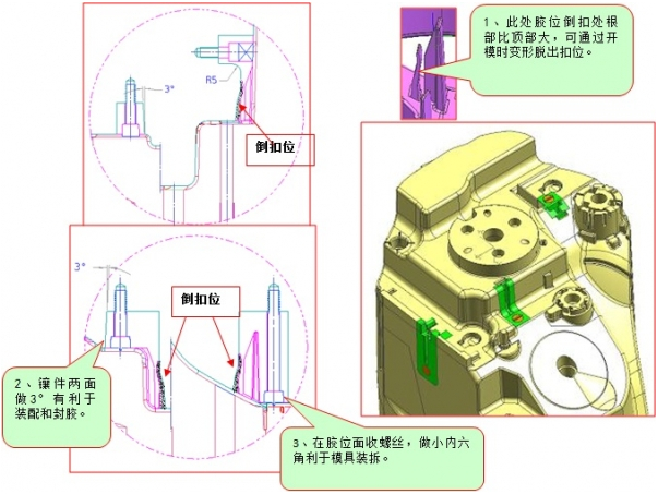

二、前模镶件强脱结构:
1、适用范围:胶位倒扣处有可变形的空间,倒扣较小且适合做镶件的情况。
2、结构特点:
<1>、优点:把倒扣全部做在镶件上,开模时借助开模力并利用PP胶料的特性把产品倒扣强行脱出,结构简单。
<2>、优点:镶件在面上收螺丝,方便装拆。
<3>、缺点:产品有机会被拖花,須省光滑。
汽车车灯模具设计-强脱结构设计原理 图155172
